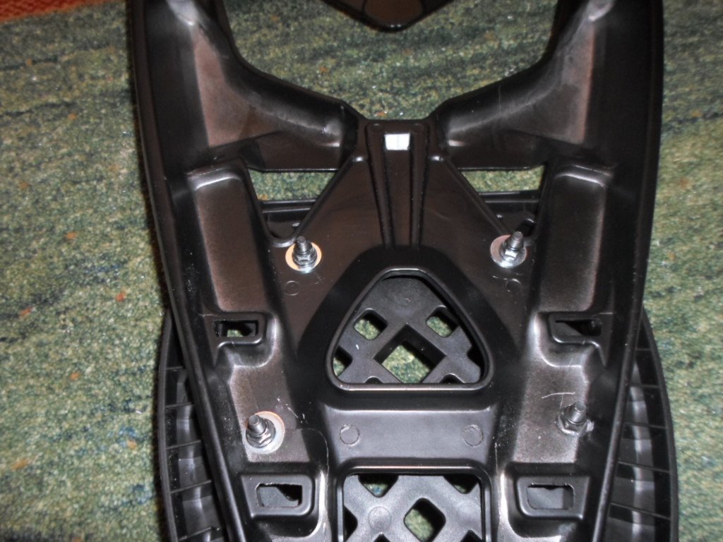

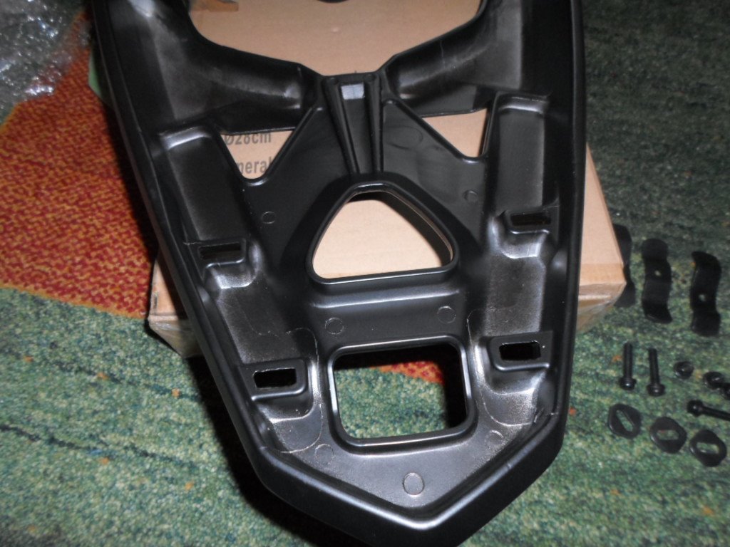

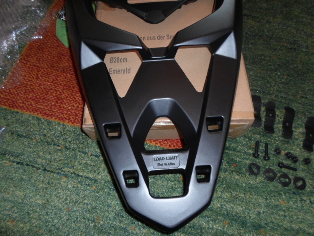

Guten Morgen

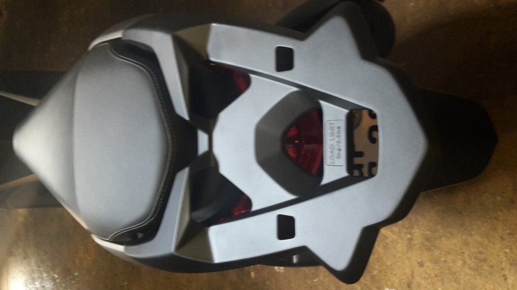

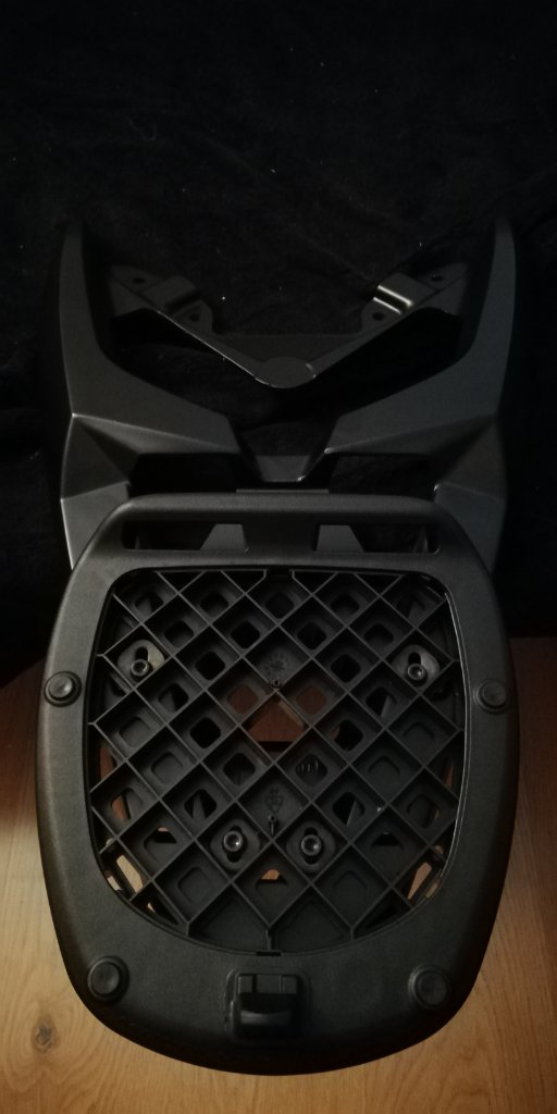

wollte schnell und einfach die Halteplatte am Gepäckträger anbringen, aber Pustekuchen, weder schnell noch einfach.
Die Frage stellt sich ob diese Platte (mitgeliefert von Givi) überhaupt genutzt werden kann.
Durch die Vertiefungen im Gepäckträger sind schon mal die Schrauben zu kurz und können nicht benutzt werden, ebenfalls
durch die Vertiefungen wird es mit den Halteplatten eng. Wozu diese Vertiefungen vorhanden sind ist mir ein Rätsel.
Durch die 4 Öffnungen im Gepäckträger sind die Befestigungspunkte vorgegeben und der Abstand zum Sozia scheint recht
groß zu sein. Da mein Zulassungstermin erst am 4.11. ist kann ich auch nicht mal schnell zum Händler fahren und nachfragen.
Der Gepäckträger ist noch nicht angebaut, dachte das es erst mit der Platte dran einfacher wird.
Für Tipps oder Ratschläge wäre ich echt dankbar.
Gruß aus Hannover
Frank

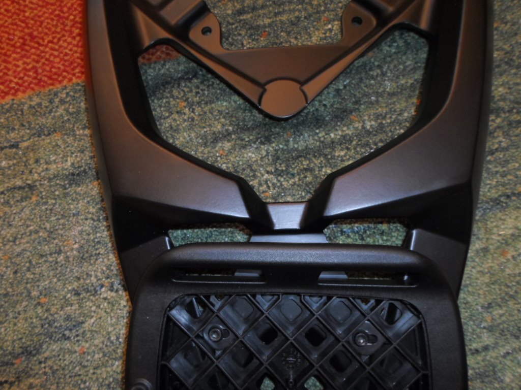

man kann wohl nur 3 Fotos einsetzen, darum hier der Rest.

Hallo Frank,
habe diese Grundplatte auch, habe aber nicht die vorgegebenen Löcher von der Grundplatte und von Träger genommen, da mir das auch zu weit nach hinten ging. Ich habe die Grundplatte auf den Träger so weit wie möglich zur Sitzbank gelegt und in den Träger neue Löcher gebohrt. Also: Die Unterlegscheiben der Grundplatte passend einlegen, schauen wo es passt und neue Bohrung machen. Sollte kein Problem sein.
Martin ;)
Beiträge: 228
Re: Halteplatte vom Topcase befestigen.

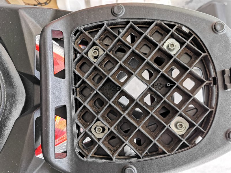

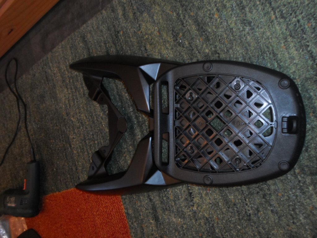

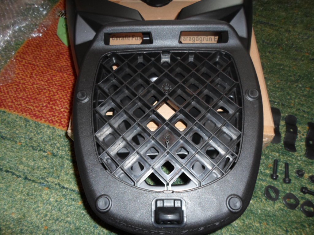

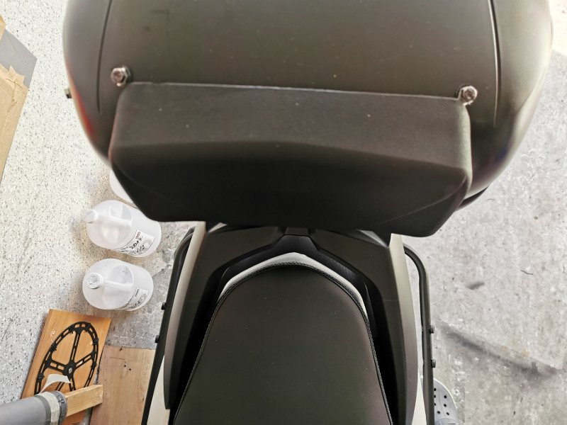

Hier mal frisch gemachte Bilder. Mach die Platte aber nicht zu dicht zum Sitz, das Top Case ragt auch noch über die Grundplatte, am besten mit Top Case einmal kennzeichnen und dann bohren. ;)

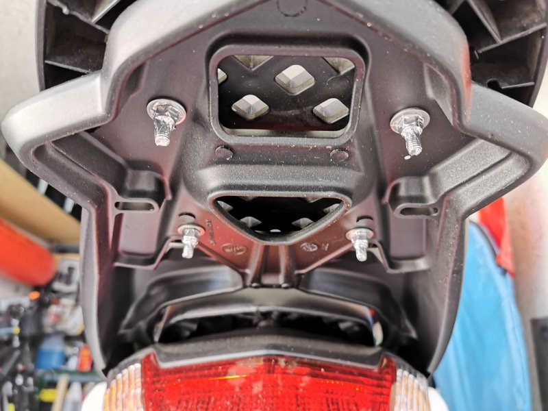

Beiträge: 228
noch zwei Bilder

Dank an Ma-rie
bin deinem Rat ;) gefolgt und habe 4 neue Löcher gebohrt, 3 sind gut geworden
beim 4 habe ich wohl geschielt und nun ist die Platte etwas schief. Aber was solls
schief ist eben das neue hübsch :D

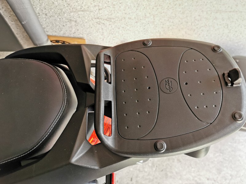

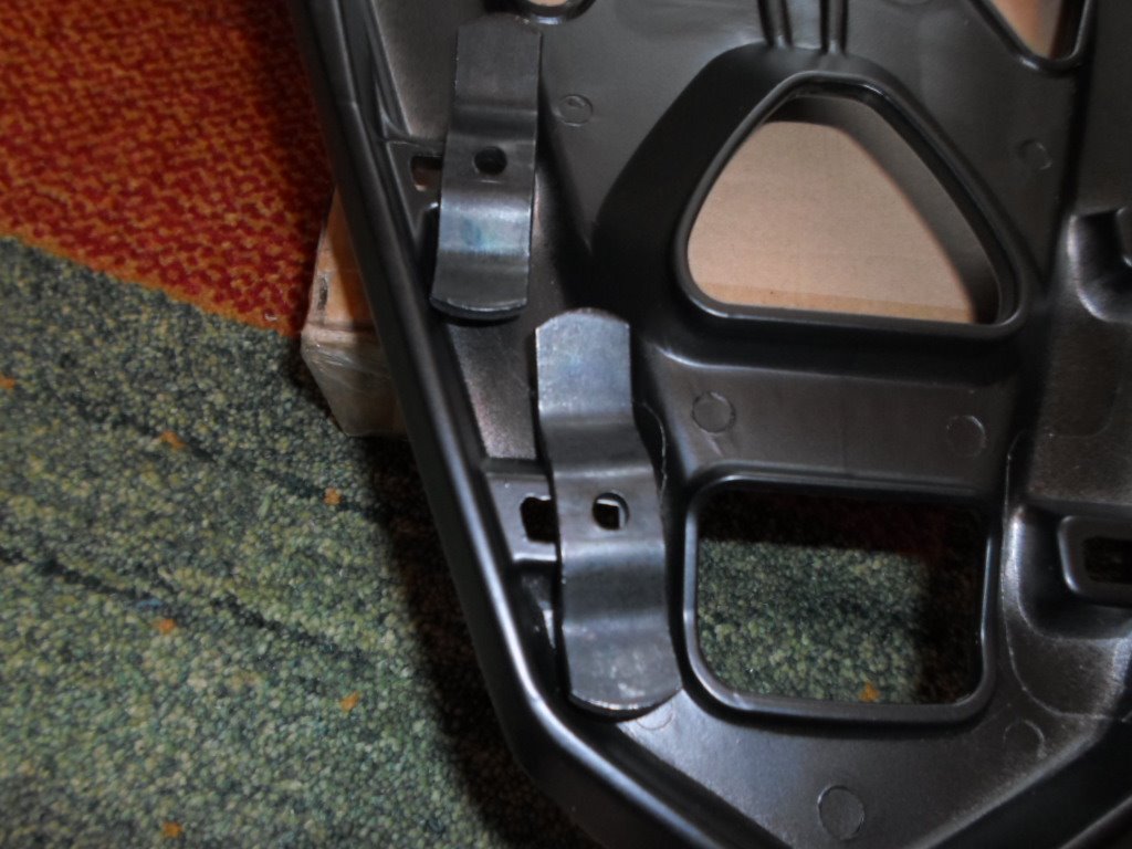

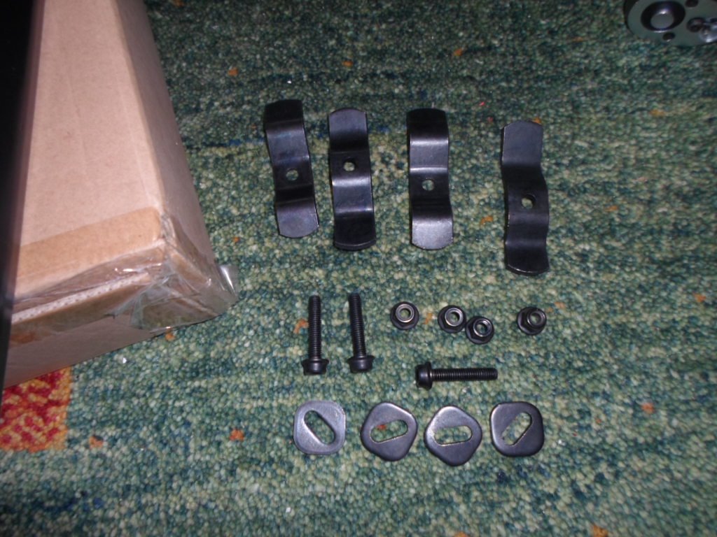

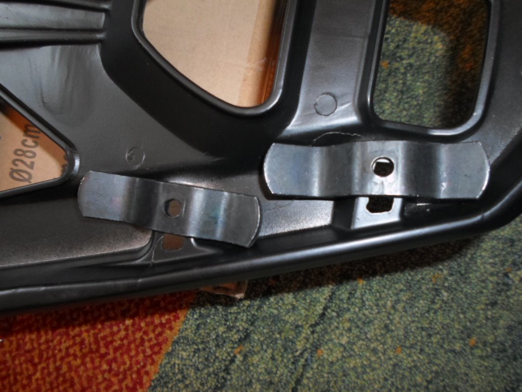

Ich hab es ohne Bohren gelöst...in der Givi Verpackung sind noch solche gewölbten Laschen.
Mit den Laschen und 2 längeren Schrauben hab ich die Platte befesigt!
Du hättest die Laschen hinten über dem grösseren Loch in der Mitte nebeneinander platzieren können :D
Hab vor geraumer Zeit mal nen Thread dazu geschrieben mit Bildern, aber nu is wohl zu spät und
dein Träger schon voller Löcher :roll: :
....du musst in dem Link dann etwas nach unten scrollen, dort sind die Bilder von mir drin!
viewtopic.php?f=2&t=231

:D :D ....hält bis heute bombenfest!

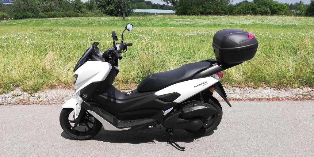

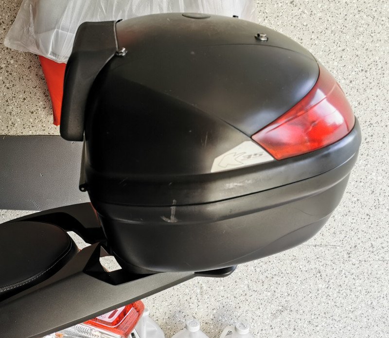

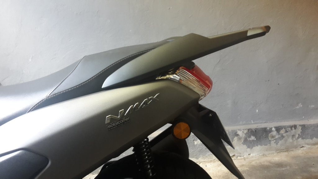

[Habe heute den Träger für das Topcase montiert. Ist das Original von Yamaha für den NMax 125. War einfach zu montieren. Für das Topcase brauche ich noch den Schließzylinder, mit dem ich meinen Zündschlüssel zum öffnen verwenden kann.
