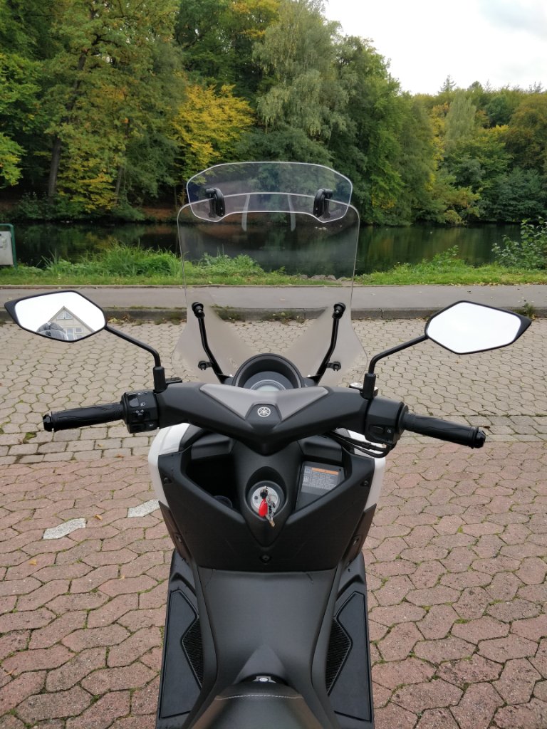

Hier ein eher ausführlicher Bericht meiner Leidensgeschichte mit dem Windschild:
Ich bin 185cm groß und habe eher breite Schultern. Fahren tue ich einen nicht unerheblichen Teil Landstraße. Auf Grund der aufrechten Sitzposition ist der serienmäßige Windschutz total ungeeignet. In der Stadt ausreichend, über Land ungenügend. Aber dafür ist die N-Max ja ursprünglich auch nicht ausgelegt. Die Folgen sind eine gequälte Höchstgeschwindigkeit von 100kmh und dabei locker 3l Verbrauch.
Also musste der hohe Windschild her. Nicht schön, aber zweckmäßig. Habe ich beim Yamaha-Vertragshändler bestellt. Dann er erste Schock, geliefert wurde anstatt der gewohnten schwarzen Tönung eine weiß satinierte. also Rücksprache mit dem Händler gehalten. Dieser hat sich dann erkundigt. Die ehemals schwarze Scheibe wird nicht mehr hergestellt und durch die "weiße" ersetzt. Anekdote am Rande: zurücknehmen wollte er die Scheibe auch nicht. Alles weitere Zubehör habe ich mir dann online bestellt. Geht schneller, ist günstiger und zurückschicken kann ich zur Not auch. Schade, eigentlich bin ich eher Fachhändler-Freund.
Ich habe lange gegrübelt, was ich jetzt mit der Scheibe mache. Zeitgleich habe ich nach Alternativen gesucht. Es gibt viele Scheiben für die N-Max, aber hohe Scheiben mit Zulassung gibt es nur eine. Und das ist die Original-Scheibe von Yamaha.
Irgendwann war ich dann soweit und habe sie doch montiert. Bei der Qualität gibt es nichts zu mekkern, das passt schon. Die Optik hat mich dann eher abgeschreckt. So richtig sportlich wirkt da nichts mehr. Und ins Farbkonzept passt das satinierte Weiß auch nicht wirklich. Das schwarze Gestänge tritt hinter der weißen Scheibe deutlich in den Vordergrund. Die erste Probefahrt hat das Ganze dann relativiert. Bei 100kmh angekommen konnte ich mit gefühlt knapp über Halbgas rollen lassen. Der Verbrauch lag bei meiner Fahrweise bei etwa 2,4-2,5l. Das hat mich über die Optik hinweg sehen lassen.
Die Windgeräusche waren lauter und es hat sich auch anders angefühlt. Nach kurzer Eingewöhnung wusste ich dann auch, warum. Ich sitze mitten in der Abrisskante. Die Windgeräusche sind sehr laut und der Helm vibriert. Nach ein paar Km über Land hatte ich immer leichte Kopfschmerzen. Das Vibrieren ist wirklich ekelig, von der Frequenz her wie ein Vibrationsalarm, aber stärker. Zähne aufeinander legen während der Fahrt unmöglich, so stark waren die Vibrationen.
Der Frust war groß. Unter diesen Bedingungen war der Roller für mich nicht fahrbar. Meine geringfügig kleinere Partnerin hat im Übrigen nicht im geringsten dieses Problem, trotz selben Helm-Modell.
Anschließend habe ich mit der Scheibe experimentiert. Ich habe den Winkel geändert, in dem ich die Befestigungspunkte der Scheibe unterfüttert habe. Scheibe steiler= keine Veränderung; Scheibe flacher= geringfügig leiser, Vibrationen trotzdem da. Zusätzlich stoßen die Spiegel bei vollem Anschlag gegen die Scheibe. Geht also gar nicht.
Nach viel Frust und noch mehr Recherchen im Internet habe ich meinen Helm beschuldigt. Den Berichten nach aus diesem Forum bin ich ja nicht der Erste, der bei ca. 185cm diese Scheibe fährt. Aber der Erste mit diesen Problemen. Um das nochmal zu verdeutlichen: ich war währende der Fahrt quasi Taub. Den Motor habe ich nicht ansatzweise gehört. Auch der vorbei fahrende Gegenverkehr war akustisch nicht zu hören.
Mein Lösungsansatz: In der freundlichen Polo-Filiale fragen, ob ich einen anderen Helm Probefahren könnte. Ich habe also meine Leidensgeschichte und meine Bitte vorgetragen. Der gute Mann sagte gleich "das ist die Scheibe". Einen HJC-Helm der 400€-Klasse durfte ich trotzdem Probefahren. Der Helm war leiser aber er löste nicht mein Problem mit den Vibrationen. Anschließend habe ich mich länger mit dem Berater/Verkäufer bei Polo unterhalten. Da kamen das erste Mal Scheiben von MRA ins Gespräch. Gesehen hatte ich sie vorher schonmal, aber auf Grund der Größe nicht weiter in Betracht genommen.
Es gibt von MRA den "Vario Touring Screen" (geringfügig größer als die kurze, originale Scheibe und mit zusätzlichem Spoiler) mit ABE für die N-Max.... denkste… Die ABE bezieht sich auf die Typbezeichnung SE93. Meine N-Max BJ 2019 ist der Typ SEC7. Also bei MRA angerufen, ich werde denen Fotos von meiner N-Max und einen Auszug meiner Papiere schicken. Wenn sich da wirklich nichts Windschild-spezifisches geändert hat, sollte zum Frühling die ABE erweitert werden. Hier im Forum habe ich zwei User gefunden, die diese Scheibe fahren und anscheinend zufrieden sind. Auf private Nachrichten haben sie leider nicht geantwortet, die Beiträge waren aber auch schon Jahre alt.
Und bis dahin? Ich habe mir mit Bauchschmerzen einen "MRA Vario Spoiler-Aufsatz" besorgt und diesem auf die große Yamaha-Scheibe geklemmt. Die Größe "A" passt soweit von Form und Größe ganz gut. Der Effekt war überwältigend!!! Die Windgeräusche waren um Welten leiser und die Vibrationen am Helm verschwunden. Die Optik war anfangs eine mittelschwere Katastrophe. So langsam gewöhne ich mich daran.
Auf Grund der Wirkung werde ich das so bis auf Weiteres belassen.
Eine ABE besteht meiner Interpretation nach. Dort ist beschrieben, dass bei den jeweiligen Modellen die größte serienmäßig verfügbare Scheibe als Basis genommen wurde. Und da ich die N-Max mit großer Scheibe konfigurieren kann, passt das für mich. Die Scheibe ist nur mit Madenschrauben geklemmt und kann in Sekunden spurlos entfernt werden.
Also, vielleicht kann ich mit meinen Erfahrungen dem ein oder anderen helfen.
Eine klare Empfehlung gibt es von mir für den Aufsatzspoiler. Aber nur wegen der Wirkung, die Optik ist gewöhnungsbedürftig.
Und abschließend noch einen Gruß an Yamaha, die ihr (nicht günstiges) Zubehör nicht an normal gewachsenen Mitteleuropäern testen und zum Modellwechsel hin auch noch das Design verschandeln. Danke.

Danke für den ausführlichen Testbericht. Ich fahre inzwischen seit fast zwei Jahren mit dem hohen (schwarzen) Schild herum, das ich optisch gesehen gar nicht so schlecht finde.
Was allerdings die Geräuschentwicklung angeht, ist das was anderes. Man gewöhnt sich nicht wirklich daran, möchte aber auch nicht mehr auf den Komfort verzichten, sich bei 100 nicht verkrampft am Lenker festzukrallen, sondern ohne eingeschlafene Finger eher den Wind im Rücken zu spüren.
Kannst du vielleicht noch ein Bild mit angebautem Spoileraufsatz schicken?

Aber natürlich, wenn ich damit weiterhelfen kann.
P.S.: das Topcase ist von Shad, hat serienmäßig Carboneinlagen wie auch der Roller. Habe das Case zum Teil in weiß foliert und ein Rückenpolster angebaut. Ich finde, optisch kann es nicht besser passen.
