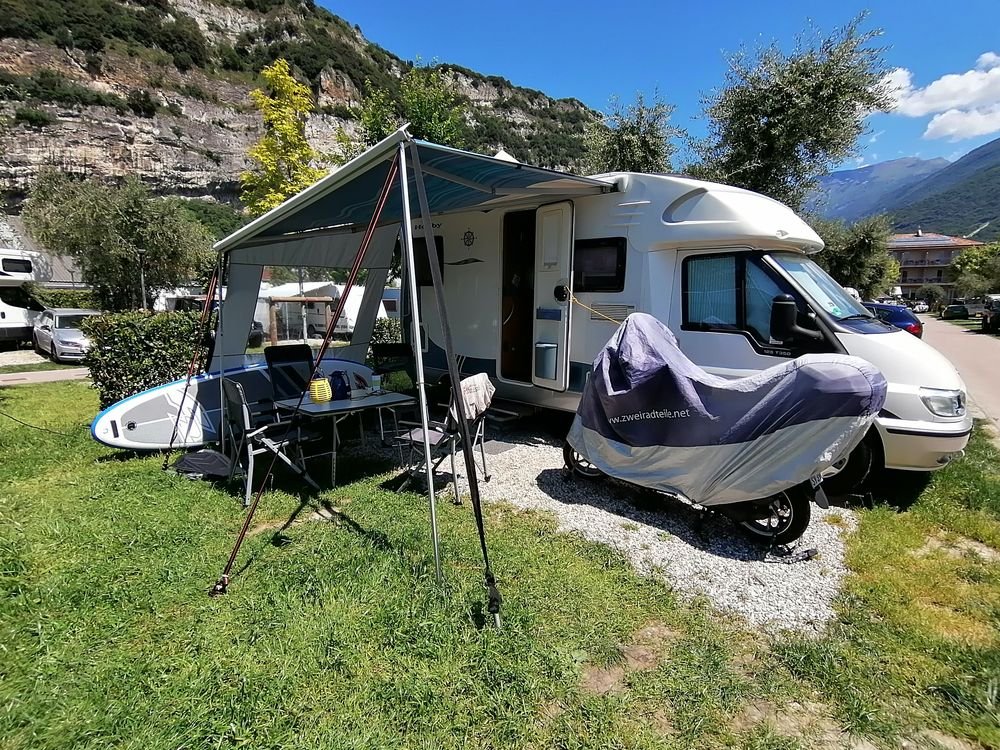

Hallo Sun Ti,
Weiß jetzt nicht was ne reine Staubschutzhaube ist, vielleicht ist das ja etwas für dich, ich habe die hier https://www.zweiradteile.net/zubehoer/f ... ber=161507 siehe auch mein Bild.
Lockerer mit Topcase ist aber vielleicht diese hier https://www.zweiradteile.net/zubehoer/f ... -ab-500ccm

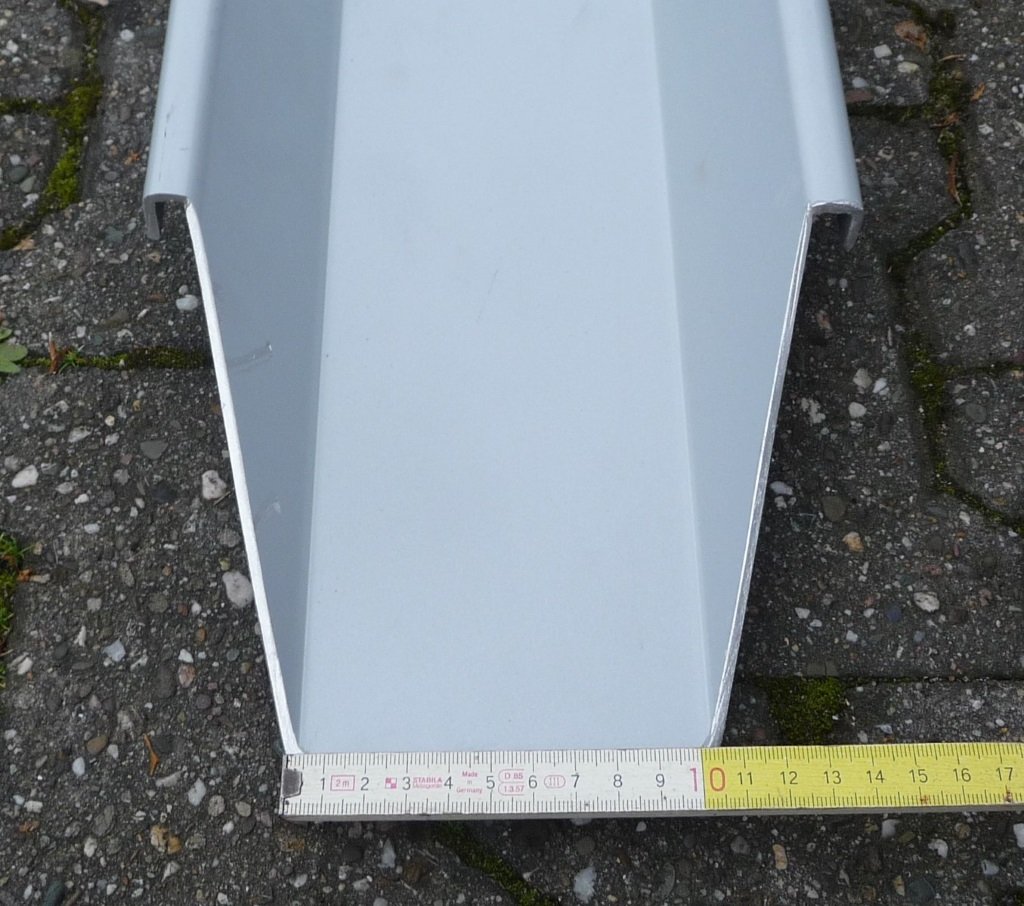

@ Martin - rein gehts zu zweit schiebend - alleine dank Automatik mit Motor - raus problemlos auch alleine
Hab mir ne Stand- und Auffahrschiene von meinem Rollerträgerhändler besorgt - wollte unbedingt ne Rampe mit hochgezogenen Rändern haben - die Nmax hat ja nur wenig Bodenfreiheit - daher musste ich am Ende die Ränder einkürzen - mit nem Mulitmaster keine Problem weil aus Alu - Stand und Rampe wiegen keine 10 kg - die SMV Garagenhalterung wiegt über 25 kg die habe ich gleich wieder weiterverkauft
Die Standschiene habe ich mit 4x 8er Schrauben am Hilfsrahmen befestigt - der Fahrradträger Eigenbau nach Vorbild IDEA Pedi-Packer habe ich jetzt auf die gleichen Befestigungspunkte umgebaut - wechselnl von Fahrrad- auf Rollerbetrieb innerhalb von Minuten
