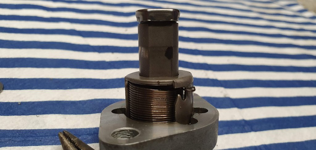

eine wenig haben wir alle recht. Rauh ist der Kollege NMAX in jedem Fall, für 125 ccm scheppert es unter dem Helm ganz ordentlich. Neben dem NMAX fahre ich auch Motorrad, dieses nervige dumpfe Röhren kenne ich von keinem meiner 2Räder.
Allerding konnte ich dem Ganzen letzte Woche, nachdem ich hier mal wieder diagonal gelesen habe, etwas Heilung verschaffen. Ich habe nun endlich, das manchmal sehr deutliche Rattern zuordnen können und nicht ganz ins Blaue hinein einen neuen Kettenspanner bestellt und verbaut. Etwas fummeliger Einbau aber nun ist es doch um einiges stiller aus der Heckgegend. Hätte ich mir schon eher vornehmen sollen.
Eigenartig ist, dass er grundsätzlich zu funktionieren scheint, jedoch deutliche Spuren an den Seiten hat. Der Neue ist etwas länger in der Ausladung, die Kette kann also noch lockerer werden.
