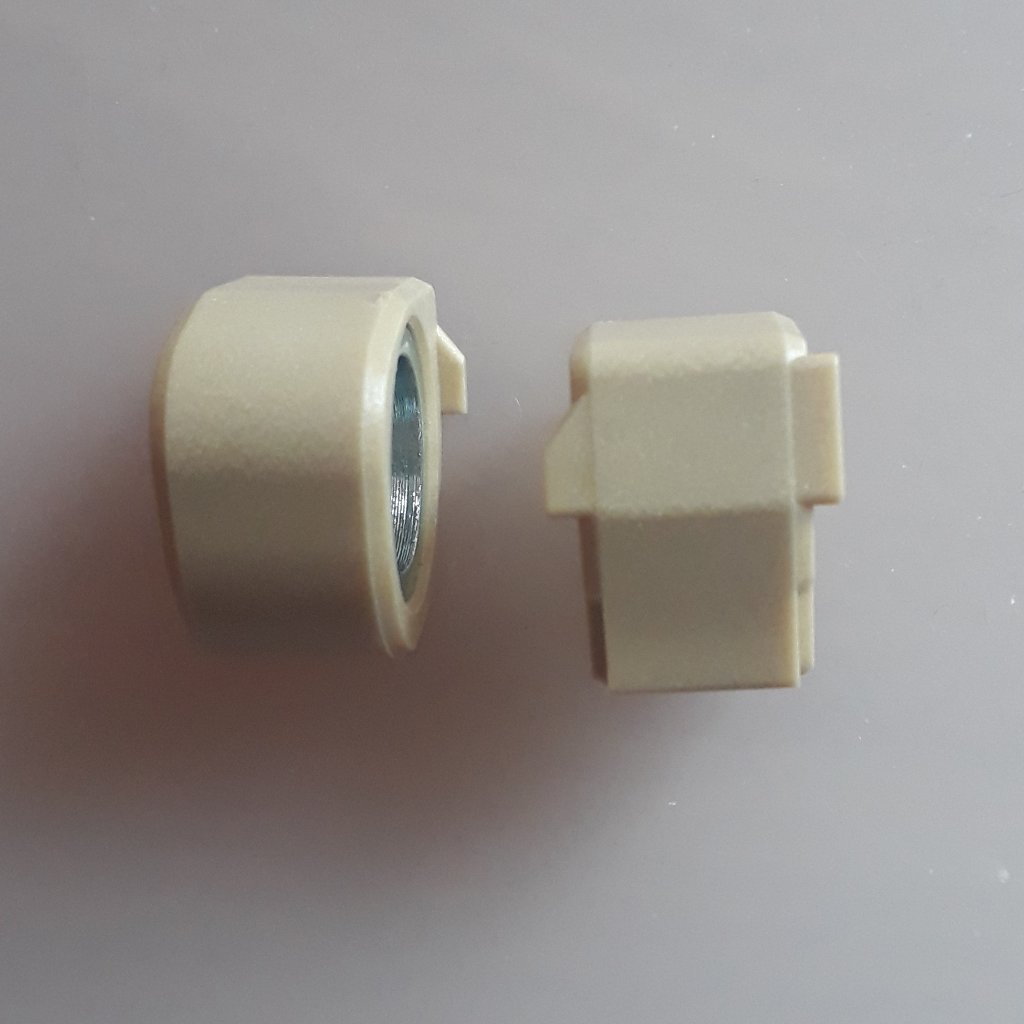

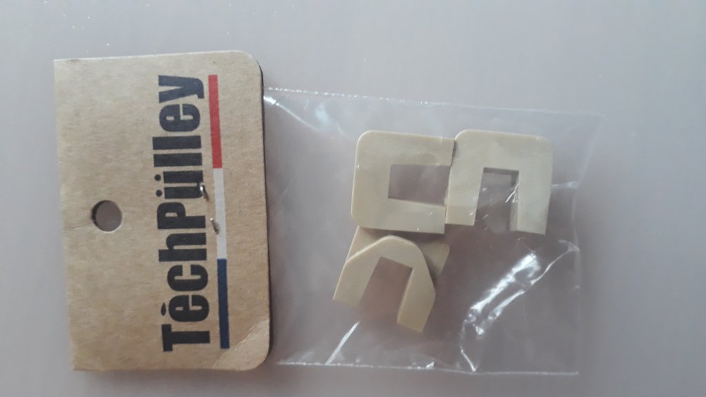

Nach 2 Jahren kann ich sagen.: die Rollen bringen keine Mehrleistung und oder Endgeschwindigkeit! der Luftfilter macht jedoch schon einen kernigeren Sound, jedoch finde ich säuft meine kleine auch etwas mehr- denke zumindest es liegt am Filter! Also kostet der Sound wieder etwas an mehr Kosten an der Tanke.
Ich bin nach meinem Umbau gleich am Großglockner raufgefahren mit einem Freund dieser mit einer originalen Nmax folgte! Meine geht wirklich etwas schneller wenn ich drauf sitze da ich weniger Gewicht aufbringe. Haben dann natürlich FAHRER auch mal getauscht, dann bin ich mit der Originalen schneller als meine mit Umbau.
ENDE VOM LIED - es bringen wirklich nur mehr Kubikmeter mehr Leistung! Durfte eine umgebaute 125er Vespa im Sommer mit 25PS testen - das sind wirklich WELTEN!!!
