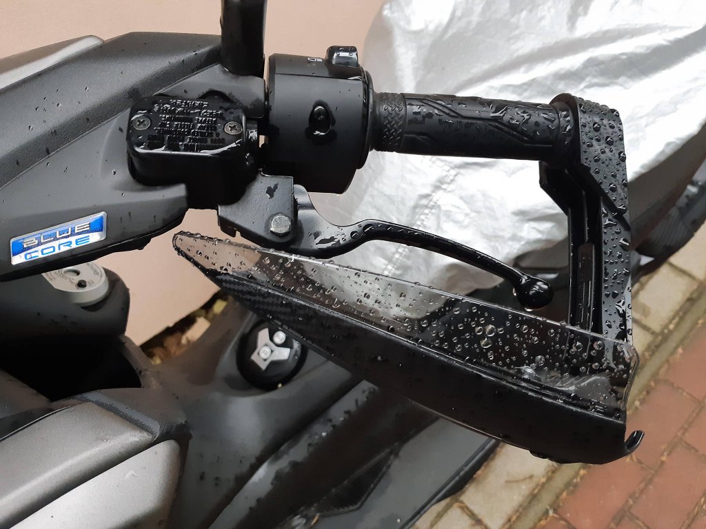

Die X-Tarmac (0017564.090) haben eine Freigabe. Diese habe ich für 95 € erworben. Warum dies Dual Road nicht passen (Vermutung), erkennt man an meinen Fotos der montierten X-Tarmac. Nach langem recherchieren, ob das mitgelieferte Montagezubehör ausreicht oder ein weiteres Kit gekauft werden musste, habe ich einfach das Kit für den Nmax (0017572) für 20€ mit bestellt, da es in der Liste stand.
Leider funktionierte das Kit nicht!!!, da man hier eine M6 Schraube in die vorhandene Lenkrendengewichts-Klemmung schrauben muss. Das hält nur hinsichtlich rausrutschen aber fixiert die Handschützer nicht in der Rotationsachse, sie drehen/fallen einfach nach unten!

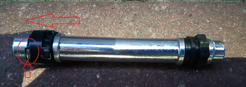

Zuerst musste ich die vorhandenen Lenkrendengewichts-Klemmungen raus bekommen. Dafür habe ich ewig gebraucht weil ich erst später entdeckt habe, dass man anstatt mit einer M6 Schraube zu drehen und zu ziehen einfach eine Sicherung nach innen drücken und dann alles rausziehen muss. Dann ging es in 30 Sekunden anstatt einer Stunde...
Das mitgelieferte Originalmontagekit mit der Buchse zum Spreizen geht wenn man es mit etwa rutschfesten umwickelt, da der durch die max. Spreizung erreichbare Außendurchmesser viel zu klein ist im Vergleich zum Innendurchmesser des Lenkerrohres. Ich habe dafür jeweils ein zurechtgeschnittenes Stück einer ca. 4mm dicken Gummi-Dichtungsmattte aus dem Baumarkt genommen, womit man sich Flachdichtungen zuschneiden kann. Diese habe ich mit der Buchse in die Lenkerenden geschoben und festgezogen. Somit muss man sagen , dass die X-Tarmac nur mit etwas basteln an den Nmax 125 passen.

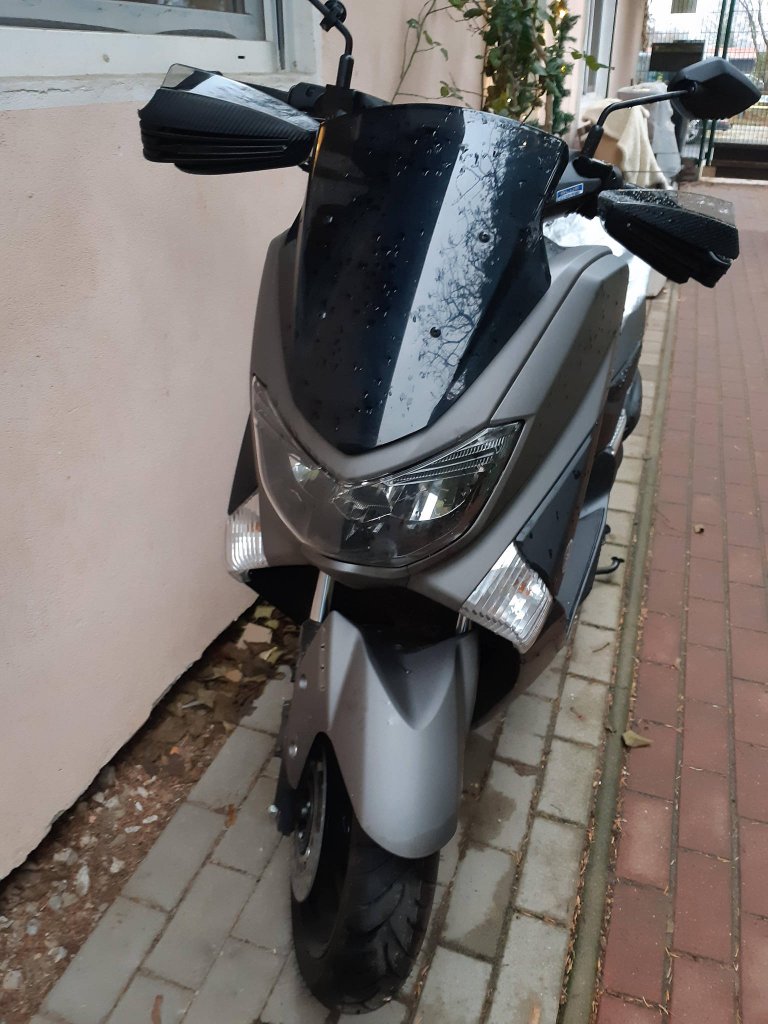

Hier das Ergebnis, Fahr- und Funktionstest (Kälte-/Windschutz, Stabilität) folgt noch. Optisch gefällt mir das ganze richtig gut mit der Carbonoptik und kompakten Abmaße, alles ist freigängig und ich kann den Lenker max. einschlagen. Dadurch, dass die Protektoren/Windabweiser verstellbar sind, kollidieren sie auch nicht mit der Verkleidung des Nmax, bei den Dual Road denke ich würden die starren Abweiser kollidieren. Sie sehen optisch zwar aus wie ein Sturzschutz aber bei einem Aufprall würde sich die Klemmung im Lenkerrohr sicher lösen und die Schützer nach oben schwenken. Beim vorbeischlängeln an Autos dürften sie aber die Hände sicher vor "feindlichen Spiegeln" schützen

Hi Matthias,
das sieht sehr cool aus. Aber hast Du keine Bedenken, dass der Abstand
zwischen den Handguards und dem Bremshebel ein bisschen zu schmal
ist, um bei einer Gefahrenbremsung mit Handschuhen schnell und kräftig
zudrücken zu können?
Oder Hast Du beim Fahren die Hände sowieso immer auf den Bremshebeln #
liegen? Oder sieht das auf dem Foto einfach viel knapper aus, als es ist?
Ich hab bei mir, nachdem ich zum ersten mal mit gefütterten Winterhandschuhen
unterwegs war, nachträglich die auch den originalen Handschutz noch so
eingestellt, dass er gerade noch nicht die hohe Scheibe berührt, wenn ich den
Lenker ganz einschlage.

Hallo Ronny,
ich habe immer 1-2 Finger am Bremshebel um bremsbereit zu sein, dadurch kühlen diese abgespreizten Finger natürlich besonders aus. Heute Nachmittag drehe ich Mal eine Runde. Hier noch ein Foto mit den Platzverhältnissen, ich denke das sollte passen:
Achso, ich bin 184 cm groß und habe lange Finger mit Handschuhgröße M-L.
Re: Handguards alternative
Ich habe grad mal eine größere Runde gedreht, "leider" waren es in Berlin +7Grad und ich konnte keine wirkliche Aussage über die Wirkung von Wind-/Kälteschutz treffen. Gefühlt lagen die kritischen Bereiche (Fingerkuppen, Knöchel) im Windschatten.
Freigängigkeit, Lenkeinschlag und Bremsen waren kein Problem, auch simuliertes Notbremsen mit spontanem Griff zu den Bremshebeln.
