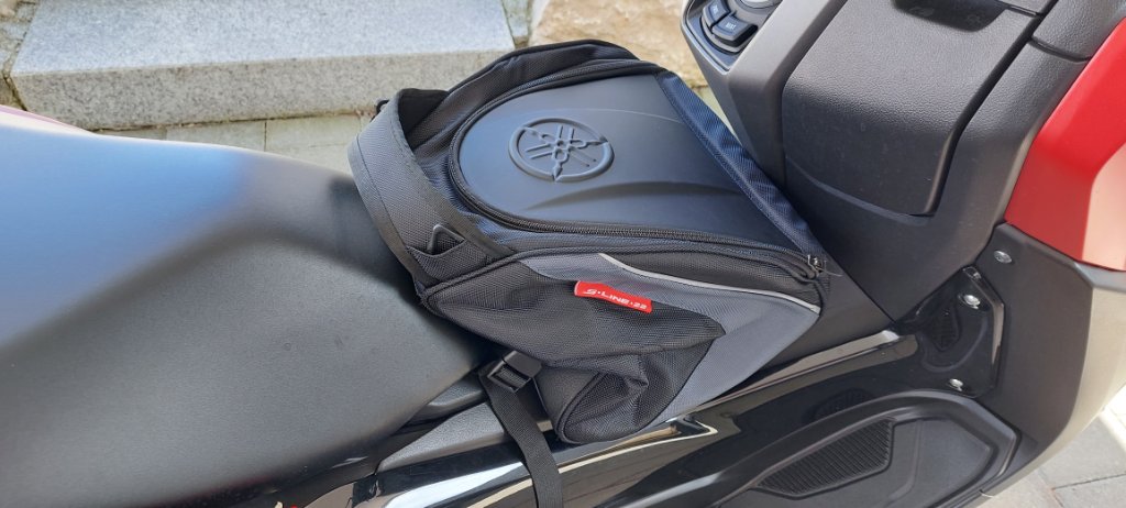

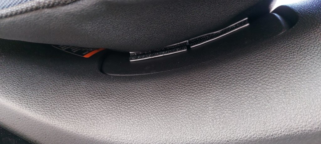

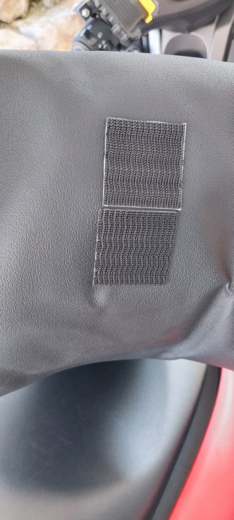

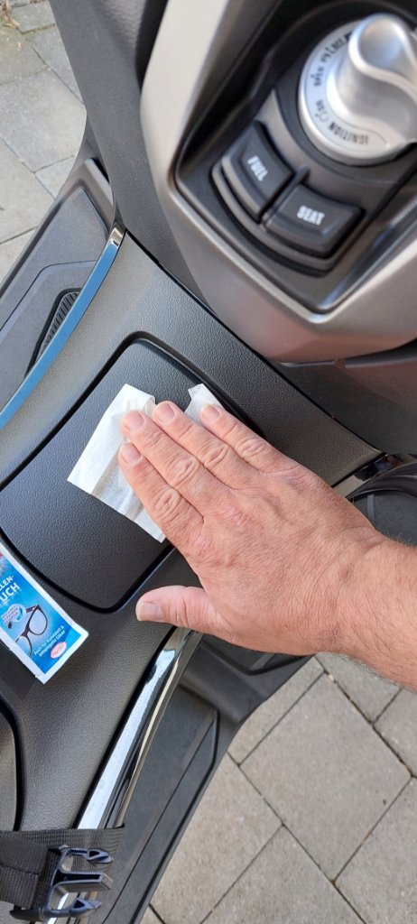

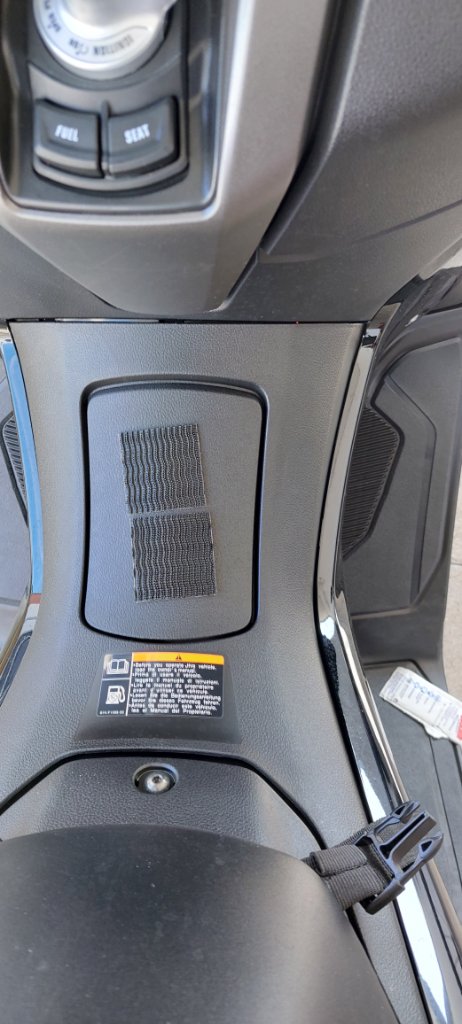

Hallo ich habe mir die original yamaha tuneltasche gegönt leider war ich ein wenig enttäuscht da man sie nicht richtig fixieren kann und sie immer nach links oder rechts um her wackelt also ins Netz und nach einer Abhilfe zu suchen und natürlich auch gefunden ich habe mir die M3 Dual Lock Klebepads 25.4mmx50mm bestellt und bin begeistert hält bombenfest
Vielleicht hilft es dem einen oder anderen von euch
