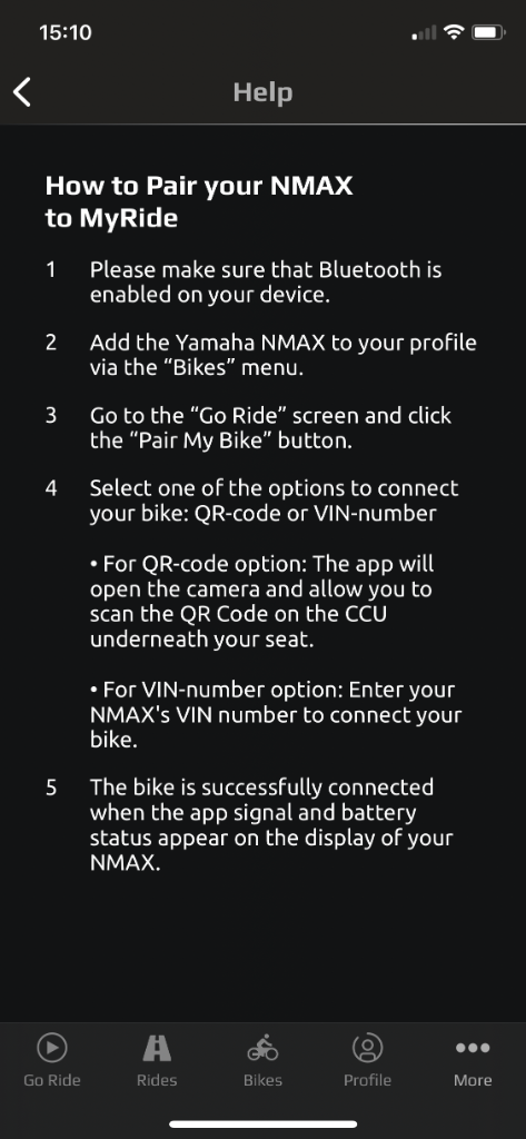

Du kannst auch alternativ zum QR Code die Nummer vom Nmax eintippen. Habe das hiermal beschrieben vor einiger Zeit, findest du sicher schneller über die ForumSuche als ich auf dem Lieferschein. Ja. Auf Handy sollte Bluetoot und GPS dann an sein.

https://nmax-forum.de/viewtopic.php?f=2&t=343
Hier mal was aus dem Keller.
Das Problem war, dass bei der Einrichtung innerhalb der App wohl 2 NMAX ausgewählt werden können.
Da der vor 2021er keine Koppelung hat, gibt es dann auch keinen Button! Vielleicht also mal den App Cache löschen und die Prozedur neu beginnen.
