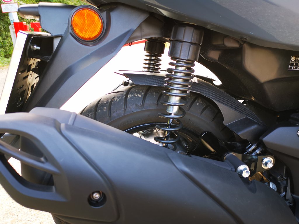

Ich habe mir den kleinen Heckfender gleich in der ersten Woche eingebaut, ist aus gutemMaterial, hält bombenfest, sieht cool aus und tut das was er tun soll, er schützt alle umliegenden Teile vor Verschmutzung.
Youtube bietet dafür ein Video zur Anleitung. Wenn man sich traut geht das ganz einfach einzubauen.
Man muss links das Luftfiltergehäuse lösen und rechts die untere Schraube des Federbeines. Dazu muss man ein Loch auf dem Fender erweitern, damit die vorgesehene Schraube durchpasst.

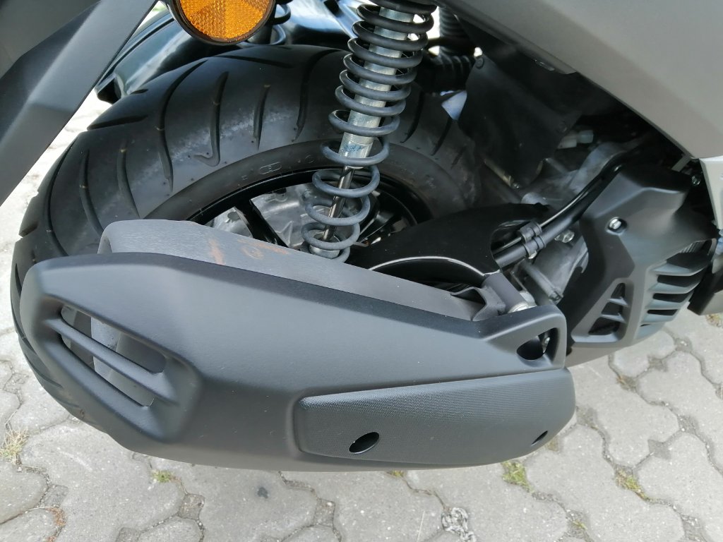

Aktuell sieht es so aus. VG

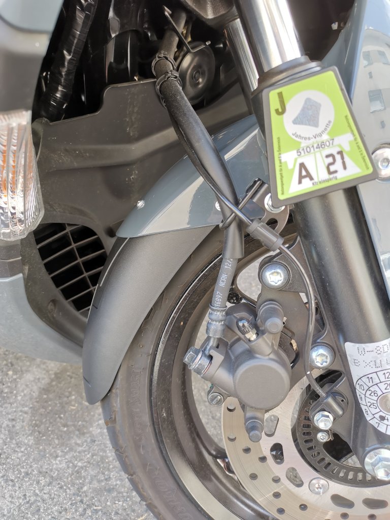

Ich habe mir zugleich auch die Kotflügel Verlängerung vorne eingebaut, auch sehr einfach und wichtig wegen der Verschmutzung.
