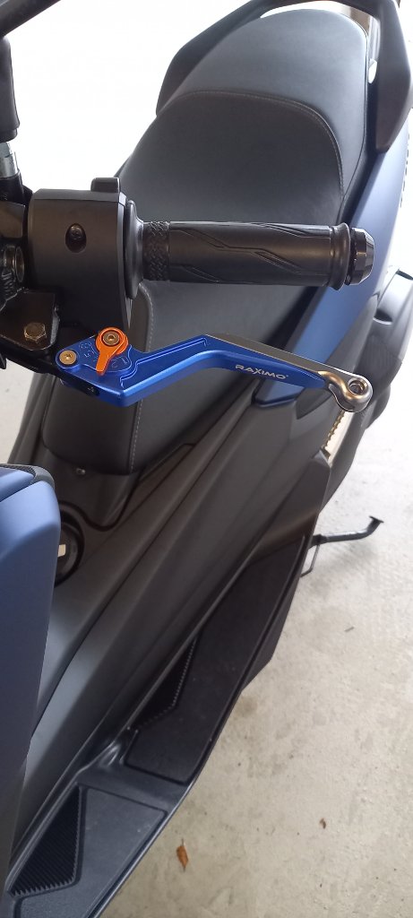

Ich habe mir die Raximo BCE Bremshebel mit ABE für den Nmax gegönnt. Die ABE gilt nicht für die neuen Euro5 Modelle ab 2021! Da meine aus 2020 ist gibt's also kein Problem.
Preislich liegt das Set aus 2 Hebeln bei knapp 100 Euro. Farbe Blau/Titan/Orange.
Einbau ist sehr einfach: den von unten verschraubten Bolzen nach oben heraus drehen, dann fällt der original Hebel schon ab.
Etwas Fett an den den Bolzen und an den Hebel wo er am Bremszylinder anliegt, festschrauben, fertig.
Dauert keine 10 Minuten.
Die Hebel sind in 6 Stufen verstellbar, um auch von kleinen Händen bedient zu werden.
Ausserdem ist die Länge einstellbar.
Beim Fahren und Bremsen kein Problem, die Grifffläche ist etwas kleiner als beim Original, weil der Hebel etwas mehr geköpft ist, aber passt schon für mich (und auch bald für meinen Junior).

Wie ist denn die Passgenauigkeit der Hebel. Sitzen die bündig drin oder haben die Spiel, wie manche berichten?
Re: Raximo Bremshebel
Die sind nahezu spielfrei.
Wie Original.

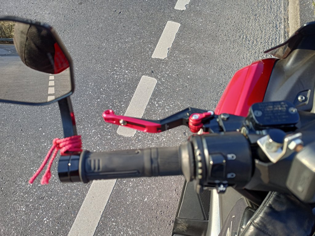

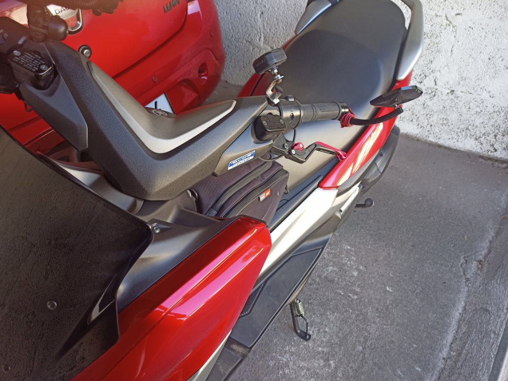

Ich habe mir die jetzt auch gekauft, sind zwar nicht unbedingt Notwendig, aber man gönnt sich ja sonst nichts. Sehen wirklich sehr edel aus und die Farbe trifft mein Rot ganz genau. Ich habe den Haupteil in Schwarz genommen, die Verlängerung in Rot und die Versteller auch in Rot. eute die erste Fahrt gemacht und auf Stufe 6 passen die wie die Faust aufs Auge. Ich mache die nächsten Tage mal ein Foto.

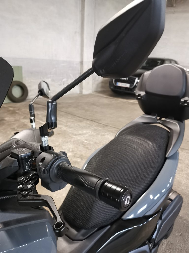

So, nachdem das mit der Aliexpress-Version nicht nach Wunsch verlaufen ist, habe ich mir auch das Raximo Modell - die kurze Variante - bestellt und montiert und bin voll zufrieden damit.
Die sehen nicht nur sehr gut aus, sondern erfüllen ihren Zweck perfekt, da ich zwar breite Hände, allerdings relativ kurze Finger habe. Beim Bremsen musste ich bisher etwas nach vorne greifen, was jedesmal einige Bruchteile einer Sekunde gekostet hat, was in brenzligen Situationen nicht sehr vorteilhaft sein kann. Nun kann ich wie immer zwei Finger auf der Bremse haben und kann den Hebel ohne Verzögerung ziehen, wenn es notwendig ist.

du bestätigst also die sind näher als originale am Griff?
Habe nämlich Raximo auf meiner X-Max und würde das nicht so bestätigen. Hat mich etwas enttäuscht.

Die Griffe sind etwas näher und passen für mich besser als die Originalen.
