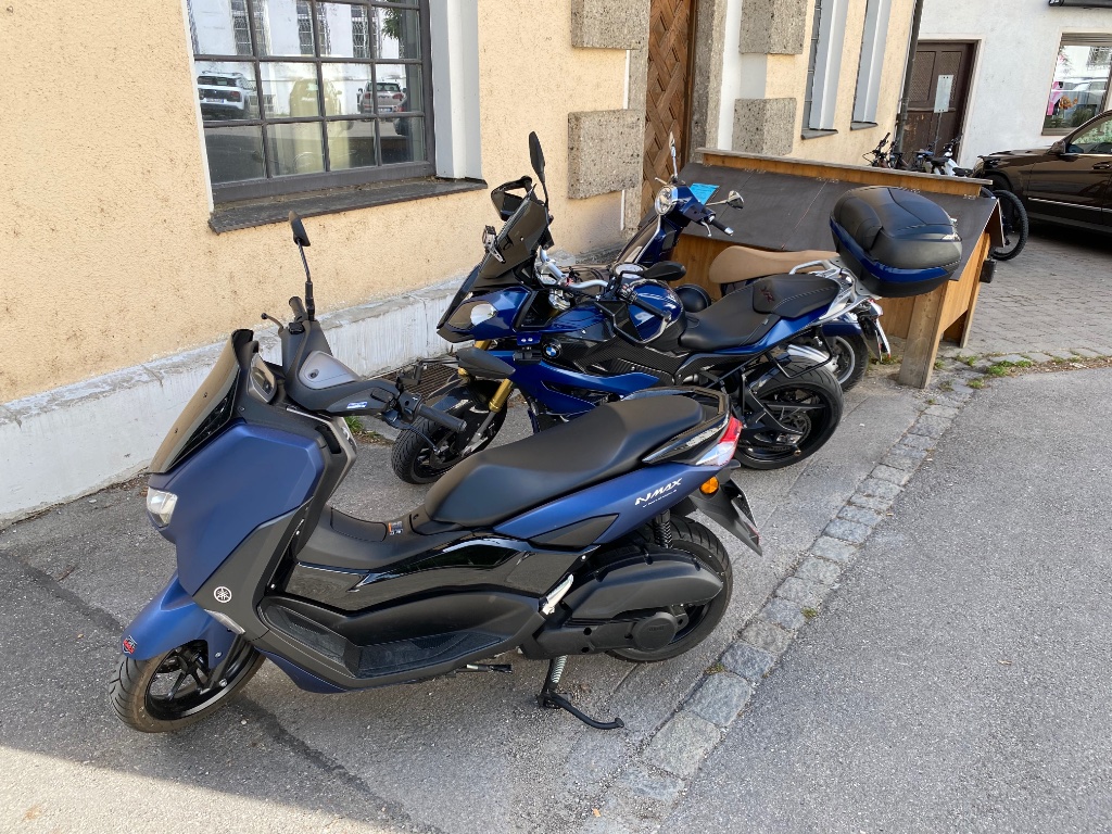

Heute eine Sonntags Runde durchs Dachauer Hinterland zum Kloster Scheyern. Das Weißbier war alkoholfrei natürlich! Die BMW hätte natürlich farblich auch gepasst, konnte sie aber mit meinem Transponder nicht starten
