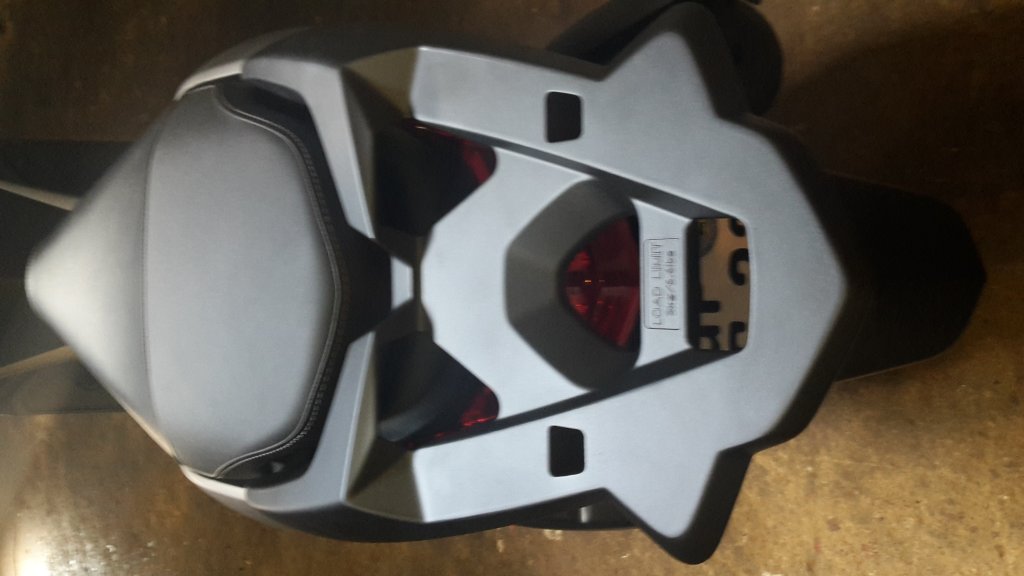

Habe mir einen Topcaseträger von SHAD bestellt. https://www.motardinn.com/Motorsport-Au ... 36084416/p Freitag abend bestellt, Mittwoch montiert. Passt ausgezeichnet. Das einzige was noch abgeändert werden muss sind die 3 Auflagegummis unter der Sitzbank. Da der Träger unter den Haltebügel geschraubt wird, kommt der Haltebügel etwas höher. Dadurch schließt die Sitzbank nicht mehr. Die originalen Gummis ab, und durch 3 kleine Stück Antiruschmatte (Mit Doppelklebeband am Bügel befestigt) ersetzt.

Habe den Träger nun montiert und zeig mal ein paar Fotos.
Ist sehr stabil das Ding.. Ist wohl so wie Andre es beschreibt, So geht die Sitzbank was schwerer auf und auch zu.
Mit schmäleren Gummis das zu beheben ist eine gute Idee, werde ich gleich ändern...
Sorry das die Bilder auf der Seite liegen. Hoffe ihr bekommt keinen Bandscheibenvorfall:-) Habe einiges versucht , bekomme sie aber nicht gedreht..

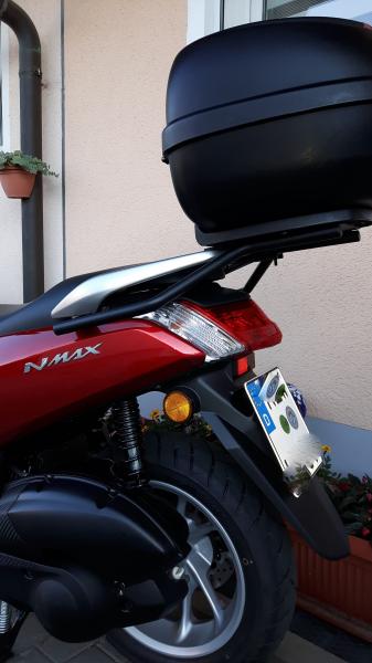

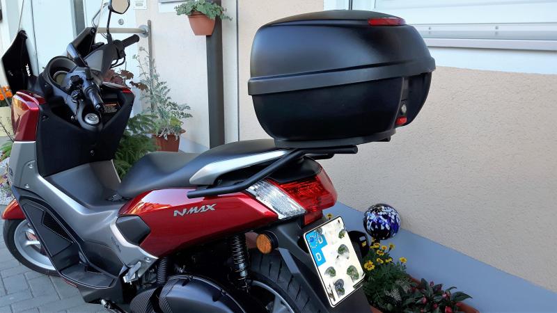

Habe mir den Topcaseträger und Topcase von Yamaha gekauft. Dazu Schließzylinder, der
passend mit dem Zündschlüssel geöffnet werden kann. Montage war einfach. Die Kunststoffabdeckung über dem Rücklicht, die man lt. Anleitung einschneiden sollte, hab ich unangetastet gelassen. Der Träger war problemlos auch so anzubringen. Die Löcher am Träger waren an der richtigen Stelle, so dass alles gleich gepasst hat. 350 Euro hab ich bezahlt. Qualität super. Der Träger stabil. Ebenso das Topcase. Und die gesamte Optik des NMax kommt mit Topcase super zur Geltung. Überlege jetzr noch ein höheres Windschild anzubringen.

Anbei meine Bilder von Topcaseträger und Topcase. Original Yamaha.
