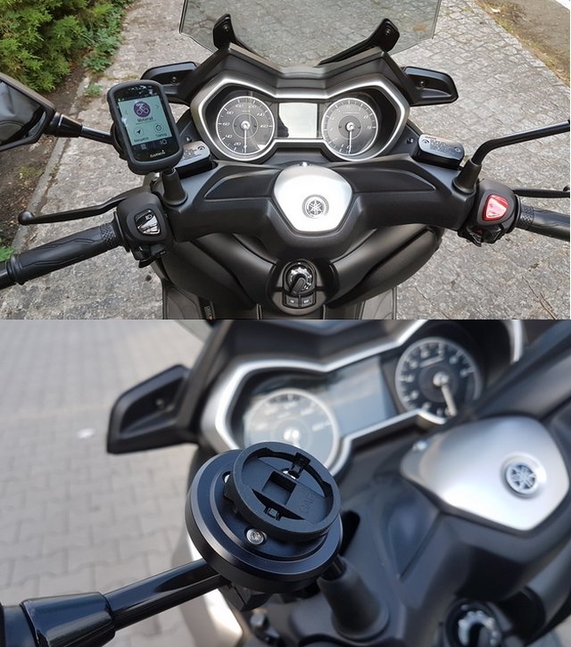

Hier mal eine Befestigungsalternative für Besitzer von Garmin Edge oder Wahoo Navigationsgeräten.
Mit dem SP Connect Mirror Mount und dem Bike Computer Adapter Kit könnt Ihr euren Fahradcomputer auch am Nmax (ja ja ich weiß, am Nmax passt es aber auch ;)) befestigen.
Dazwischen ist das Anti Vibration Modul angebracht, von dessen praktischem Mehrwert ich allerdings noch nicht überzeugt bin.
Im Garmin Edge, das im oberen Bild zu sehen ist, habe ich zwei Aktivitätsprofile eingerichtet.
Das eine ist für das Fahrrad optimiert und das andere für den Roller. Dadurch lassen sich z.B. unangenehme Überraschungen wie Routing auf unbefestigte Wege vermeiden.
Für den Roller verwende ich zudem eine routingfähige OpenStreetMap (OSM) Karte und den 3D Kartenmodus, der mir für die Straßennavigation besser gefällt.
Auf die Beschreibung der einzelnen Funktionen und Einstellungen verzichte ich an dieser Stelle. Wer von Euch ein Garmin Edge oder Wahoo nutzt, weiß sicherlich um die Stärken, Schwächen und Tücken des jeweiligen Geräts.
