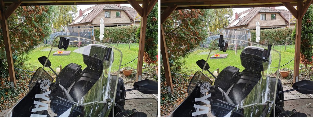

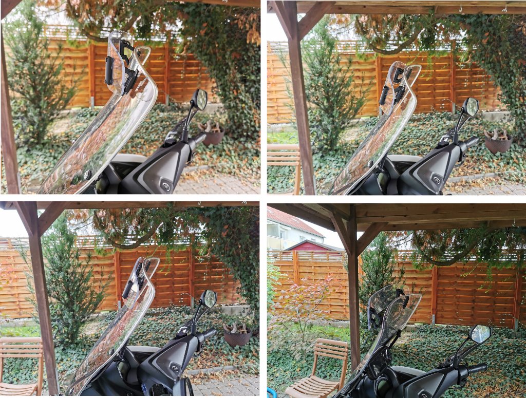

Der neue Windspoiler ist dran, er ist 3,5 cm von der Höhe kürzer, was man natürlich optisch sofort merkt. Bin gerade von meiner Testfahrt zurück und habe bei 100 km7h alle Einstellwinkel ausprobiert, in de höchsten Stellung ist der Wirkungsgrad natürlich optimal, aber auch schon auf halber Position merkt man eine Entlastung am Helm, ja sogar wenn der Spoiler ganz unten ist, wenn auch nicht mehr so dolle.
Dennoch muss ich sagen, dass der ohne ABE in seiner Wirkung noch ein bissel besser den Wind ablenkte, wenn er ganz oben war, dass machen die 3,5 cm mehr.
Die Turbulenzen am Helm sind allerdings auch mit der neuen ABE Spoilerscheibe komplett weg. und sieht etwas besser aus. Ich habe die Scheibe jetzt fest angebaut, gebohrt.und verschraubt.
Der Fahrwind wir nun schön über meinen Helm gelenkt, gerade bei Jethelmen nicht ganz unwichtig. :D

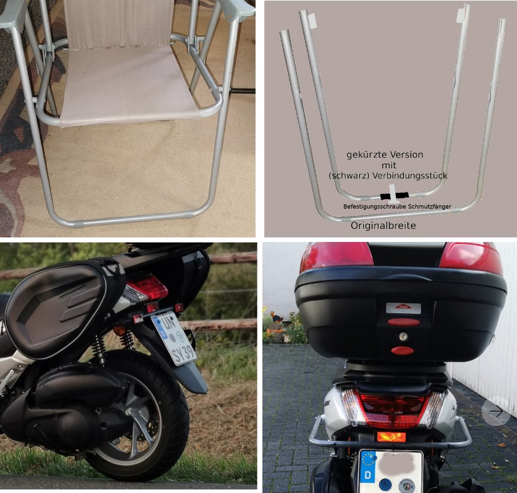

zu den Sattel bzw. Seitentasche hätte ich noch eine Frage.
Können Sie mir eventuell mal Bilder von den selbstgebauten Abstandshalter zukommen lassen?
Ich bräuchte noch Ideen dazu :-).
Re: Anbauten
Hallo, Bilder findest du hier in der Galerie app.php/galerie/eintrag/anzeigen/2929 da habe ich das Rohr aber noch ungekürzt in Originalbreite angeschraubt, was ich aber dann noch etwas gekürzt habe.
Ich hatte noch einen alten Camping Klappstuhl, die Rohrstärke wie auch Rundungen waren ideal, ich brauchte nur das Ganze auf Maß bringen und schwarz lackieren, fertig.
Befestigt mit zwei Kunststoff Abstandshalter seitlich (Baumarkt) und einer Schraube im hinteren Schmutzfänger, das war`s :D

Hast du die Halterung am Rohrrahmen vom Roller befestigt?
Nur an der Aussenhaut von der Verkleidung reicht das doch sicherlich nicht?
Re: Anbauten
OK Dennis, Danke.
@Schröder:
Der Abstandsbügel ist nur an der Aussenhaut befestigt, da kann ich dran zirhrn und rütteln, die Aussenhaut ist seeehhr stabil, zudem soll es ja kein Sturzbügel sein.
Du kannst aber auch nur selbstklebenden Fils kaufen und die Satteltaschen außen auf der Innenseiten bekleben, ich wollte aber auch mal den Roller irgendwo stehen lassen und da sollte die Satteltasche nicht so leicht zu klauen sein, meine ist am Halter verschraubt, keine Chance die schnell zu entwenden.

Ich habe mir jetzt auch diesen Aufsatzspoiler geholt.Mit was für einen Bohrer hast du in die Scheibe gebohrt und muss ich da etwas beachten?Vieleicht vorbohren mit einen kleineren?
Danke schon mal im voraus
Re: Anbauten
#20
Nein, musst du nicht vor bohren. Bin jetzt am PC und habe das Maß des Bohrers jetzt nicht auf dem Schirm. Du hast doch eine Schablone dabei, die solltest du unbedingt verwenden und da ist alles angegeben, meine auch wie groß du bohren musst.
Schablone wird aufgeklebt, den Spoiler anhalten und eins der zwei Lochpaare auswählen, Loch bohren, Folie abziehen und Spoiler anbringen, fertig.
