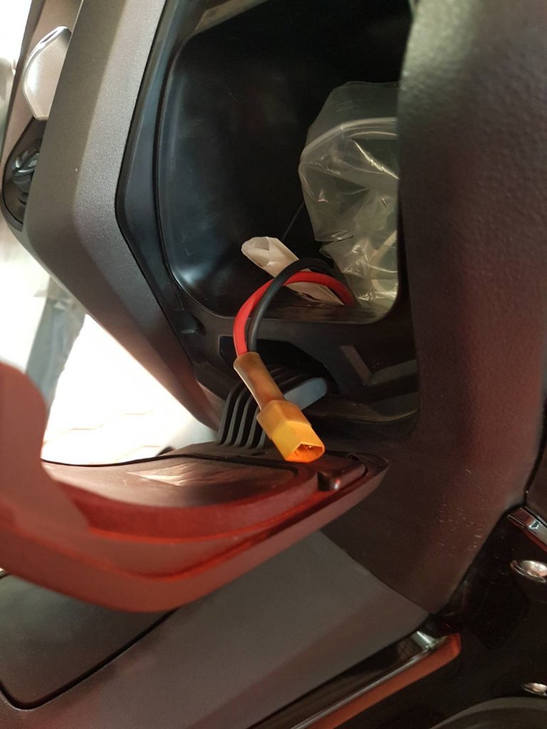

da bei mir ein GPS-Tracker dranhängt, ist die Battery nach 4 Tagen leer.
Ich habe jetzt ein Steckverbinder mit 4QMM Kabel an der Batterie angeschlossen, damit kann man notfalls mit einem Powerpack oder andere Batterie das Motorrad starten.
Ich habe aber auch ein Kleinladegerät dranhängen mit 13.6 Volt und 400 mA, damit der GPS-Tracker und die Bordelektronik arbeiten können.
Wichtig ist die 13.6 Volt, das Netzteil darf nicht mehr als 13.8 Volt haben, sonst wird die Batterie beim Dauerladen gekocht.
Das gleiche mache ich bei meiner Harley Davidson und seither habe ich keinerlei Probleme mehr mit leerer Batterie.
