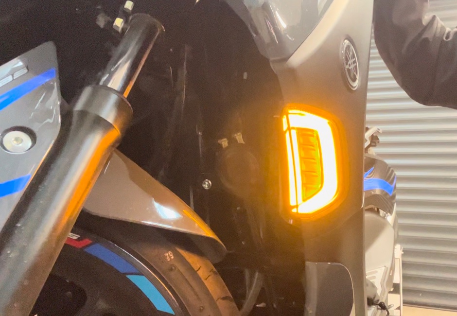

Da mir die originalen Blinker mit den Glühbirnen nicht so recht zum Rest der LED Beleuchtung gepasst haben, habe ich mich mal über den LED Blinker Einbau gemacht.
Passen Plug & Play. Benötigen auch keine Lastwiderstände.

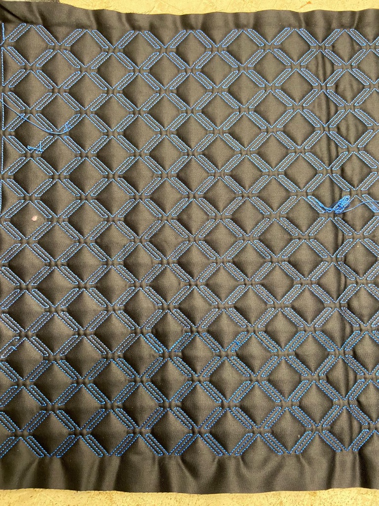

Der Sitzbezug wird auch noch aufgehübscht:
Das Endergebnis reiche ich dann noch nach.

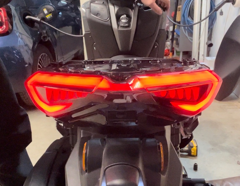

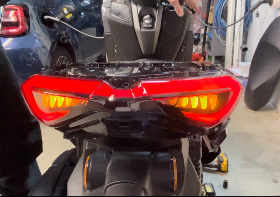

hi grüner,ich hatte hier auch schon gefragt wegen led Blinker Birnen, aber ohne neue Relais geht da nix. Deine Blinker und Rücklicht Einheit hatte ich auch schon ins Auge gefasst,das Rücklicht ist doch dieses wo man verschiedene led Einstellungen machen kann,sprich Farbe und sonstige Spielereien, das kann man glaube ich vom Bremshebel einstellen, würde mich interessieren, sowohl auch die Blinker, hier aber meine Angst: was sagt der TÜV dazu???? Baust du wieder alles zurück?

Stimmt, dass Rücklicht kann viele verschiedene Sequenzen ( ich glaube 10 ?) ablaufen lassen. Einstellbar über 5x den Bremshebel ziehen, nach Einschalten der Zündung.
Die Einstellungen betreffen jedoch nur das Fahrlicht. Wird die Bremse oder der Blinker betätigt, leuchtet alles in den Farben der Stvo.! Sprich rotes Bremslicht und gelber Blinker.
Kann aber natürlich auch immer gesetzeskonform eingestellt werden ( so werde ich das im öffentlichen Verkehr betreiben).
Bei uns in AT müssen wir mit Neufahrzeugen nur alle 3 Jahre zum „Pickerl“. Daher mache ich mir erst in 2 1/2 Jahren Gedanken darüber.
Gehe aber davon aus, dass es bei der Überprüfung zu keinen Beanstandungen kommt. Im schlimmsten Fall, muss ich eben rückbauen. Kein großer Akt. Wie gesagt, alles Plug & Play.
