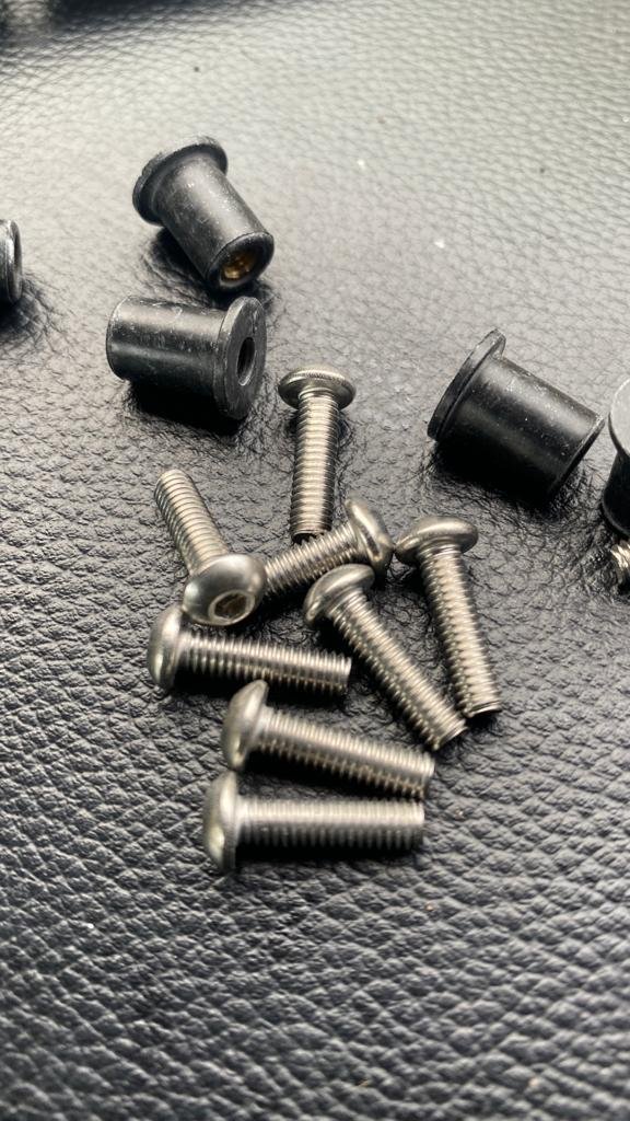

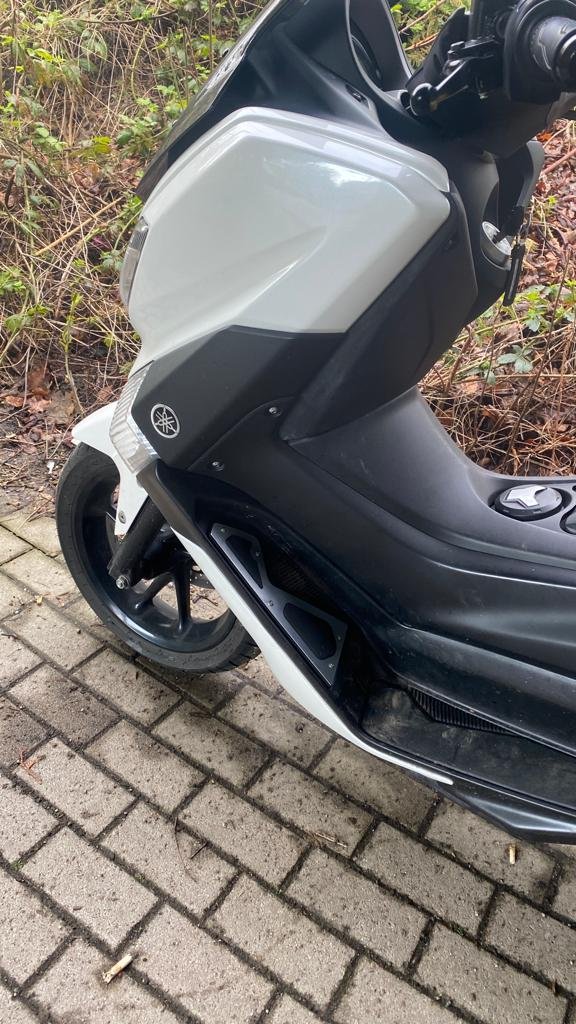

So, nachdem ich im Baumarkt verkehrte Schrauben gekauft hatte (Mit Muttern) und man die Verkleidung entsprechend nicht mehr fest an den Rahmen schrauben konnte, bin ich auf die die richtige Verschraubung gestoßen.
M4 Linsenschrauben Innensechskant
+ Gummimutter M4 Neopren/Messing
Zusammen nochmal 14 Euro.
Ob man solch eine "Premium" Fußablage benötigt, sei mal dahingestellt xD
Ich bekam sie günstig und mich störte der Schlamm an der Ecke immer. Denke, so schauts sauberer aus.
