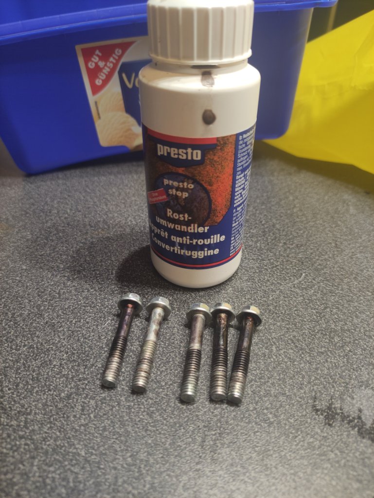

Die unteren Schrauben der Varioabdeckung waren ganz schön angegammelt. Die habe ich gesäubert und mit Rostumwandler behandelt. Hier bestelle ich fur das nächste Mal 5 Stück.

Kann mir jmd sagen mit welchen Drehmoment ich die Schrauben des Variodeckels angezogen werden müssen?

Die Vario ist immer so voller Staub, dass ist normal. Meine wechsel ich alle 18000 km, so ist es auch vorgeschrieben. Die Schrauben bekommen 10 Nm. An Ersatzteile ist normalerweise nur Sinnvoll eine Blinkleuchte (Ist bei mir aber in 8 Jahren noch nicht defekt gewesen), eine Bremsleuchte (habe ich bisher eine gebraucht) und eben ein paar von diesen Schrauben. Da habe ich auch schon 2 ausgetauscht. Ein paar von den Verkleidungsnieten sind nicht verkehrt, die brechen öfter mal ab.. Ansonsten alle 6000 km Öl wechseln, mehr ist nicht nötig für den Anfang. Das Lenkkopflager und die Simmerringe der Gabel sind erst bei über 40000 km fällig gewesen. Sonst war noch nichts weiter.

Hi Klaus, danke ... dann werde ich mal die 10Nm anziehen.
Hab noch vom Kumpel eine allgemeine XJR Tabelle hängen, da stehen 6Nm bei M6. Das fühlte sich aber nach "zu wenig" an.

10Nm habe ich nachgezogen, von anfänglichen 6.
Dami ist der Part erledigt.
