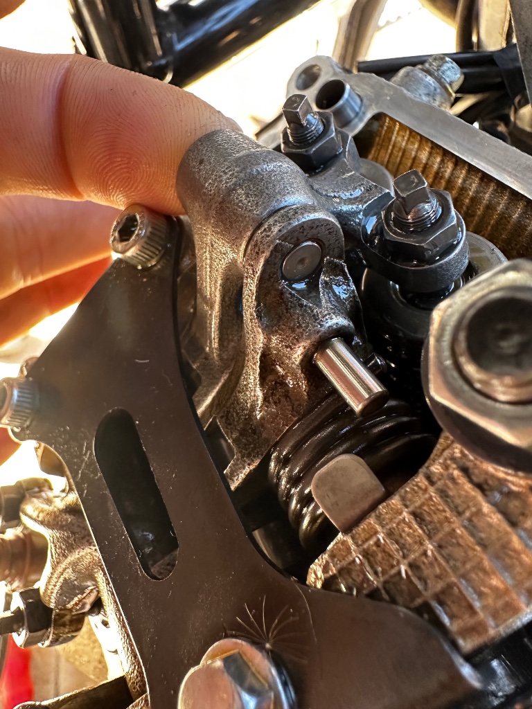

Schau doch mal auf dein 3. Bild. Da ist doch der Pfeil, direkt unter dem Gewindeloch. Und ja, du musst die beiden Einlasskipphebel übereinander bringen und den Stift reindrücken.
Ach ja, und die Kurbelwelle nur im Uhrzeigersinn drehen an der Lichtmaschinenscheibe.

Schau doch mal auf dein 3. Bild. Da ist doch der Pfeil, direkt unter dem Gewindeloch. Schau mal in diesem Video https://www.youtube.com/watch?v=KPFZT5wFPRc&t=27sbei Minute 13:28, dort siehst du den Pfeil. Und wegen dem Kipphebel schau in dem Video bei Minute 32:40. Oder noch besser zu sehen hier https://www.youtube.com/watch?v=mcYeJlSF0x8&t=29s ab Minute 59:55.

Danke Klaus. Du bist der beste. Ich denke das ich jetzt nur die Ventile neu einstellen muss, im Einlass. Das wird das kleckern sein weil der Abstand einfach zu groß ist.

Ja, ich denke auch, dass das Ventilspiel nicht stimmte. Eine Frage: Hast du das alles im eingebauten Zustand gemacht oder Hast du den Motor ausgebaut? Falls im eingebautem Zustand: Respekt. Ich würde die halbe Stunde mehr in Kauf nehmen und den Motor ausbauen.
