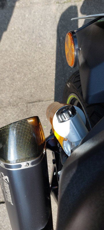

Re: Empfehlung Federbeine XMax300
#33
Ganz schön eng mit dem Auspuff, oder täuscht das?
Ansonsten sieht das okay aus. Vernünftig fahren muss es.
Bin auf die vorderen Federn und deinem Gesamteindruck gespannt
Beiträge: 174
#34
Viel Platz ist da nicht, aber es ist nicht so eng wie es aussieht. Ich mache nochmal ein Bild, wo man das besser erkennen kann. Ja, bin auch auf die Gabelfedern gespannt. Wenn die denselben Effekt wie die Federbeine haben, wird das Fahrwerk ein ganzes Stück harmonischer, was die kleinen Stöße angeht.

Beiträge: 174
#35
Hier nochmal ein Bild, wo man den Abstand zwischen Auspuff und Federbein sieht. Ich bekomme noch einen Finger dazwischen, sind also ca. 1,5cm.
Neue Galeriebilder
