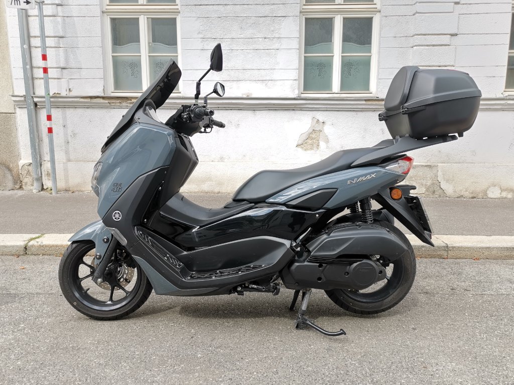

ich war eigentlich überrascht, wie gut das kl. Schildchen ist. Daher würde mir das Kleine wohl reichen.
Re: Windschild NMAX Modelljahr 2021
Ich finde das kleine schon sehr gut, würde trotzdem gerne ein etwas größeres testen, ich spreche nicht von dem ganz großen Windschild. Ich würde gerne etwas mehr Topspeed zur Verfügung haben, wenns angebracht ist.

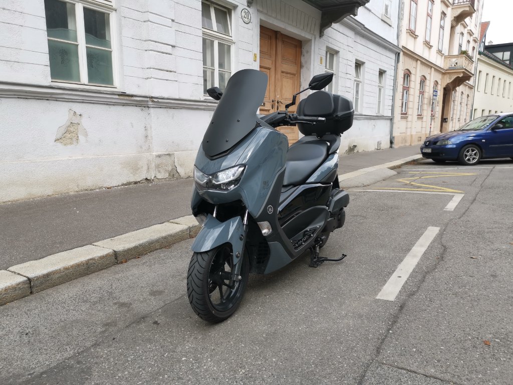

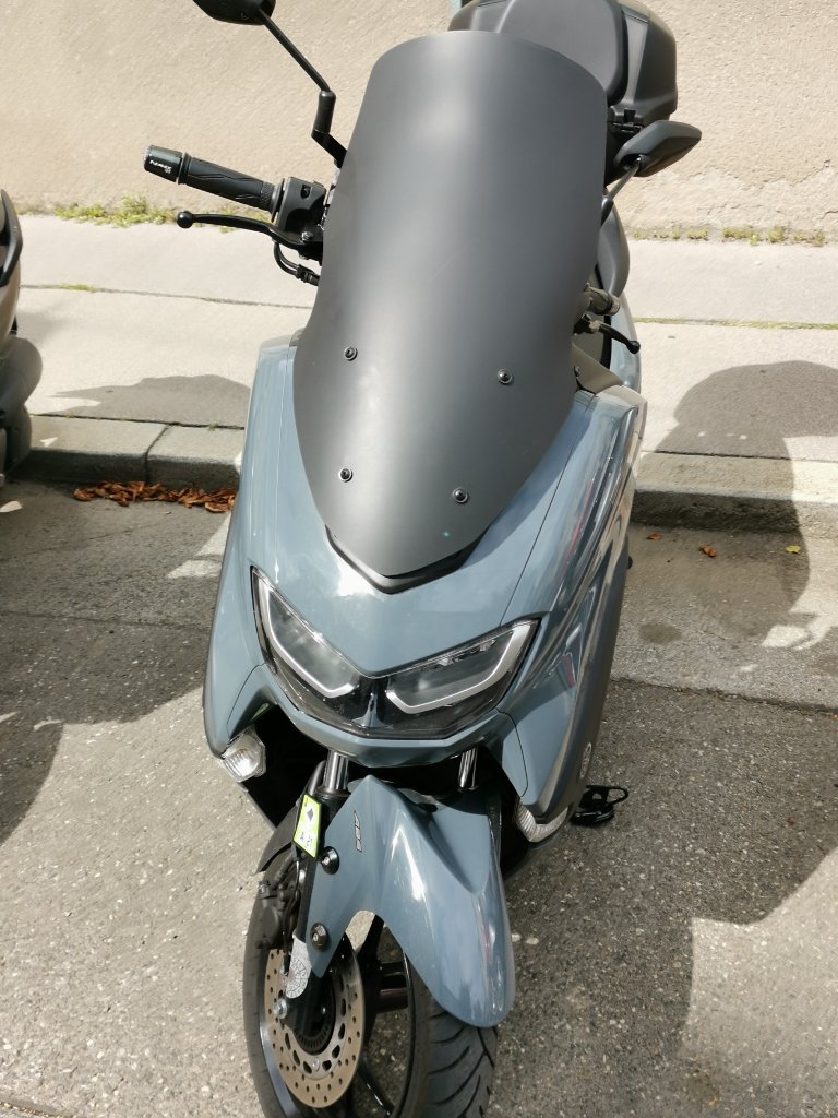

So, nun habe ich das Windschild für das 18er Modell passend gemacht, neue Löcher gebohrt und matt schwarz foliert. Dieses ist um 20cm höher als das Originale.

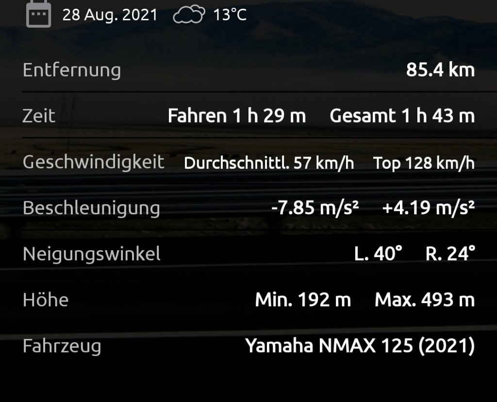

Sieht sehr cool aus finde ich, scheint auch Topspeed zu bringen, wie ich bei einer kurzen Testfahrt bemerkt habe, allerdings im Stadtgebiet. Dort wo ich zuletzt 94 erreicht habe, waren es nun 102 km/h.
Genaue Messung werde ich so bald ich kann mit GPS vornehmen, sieht aber schon mal sehr gut aus, Ziel scheinbar erreicht.

Schaut sehr gut aus!
Und das obwohl ich zunächst kein Fan von höheren Windshields war.

Danke, Frank! Bin überzeugt davon, dass mein Setup schon ein sehr gutes ist, das Schild macht sich definitiv im Topspeed bemerkbar, bin soeben von meiner Morgen Tour zurück.
Ob ich nun mehr Turbulenzen am Helm habe? Wahrscheinlich, mit dem Vollvisierhelm allerdings kaum merkbar, da dieser Helm grundsätzlich etwas laut ist.
