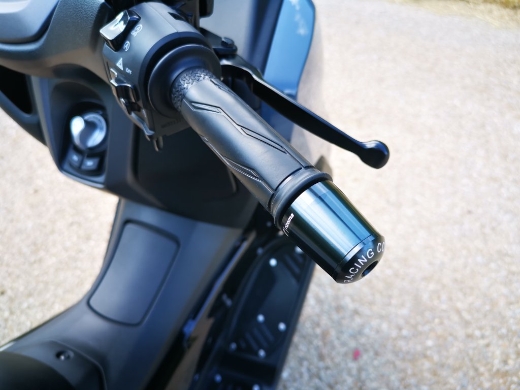

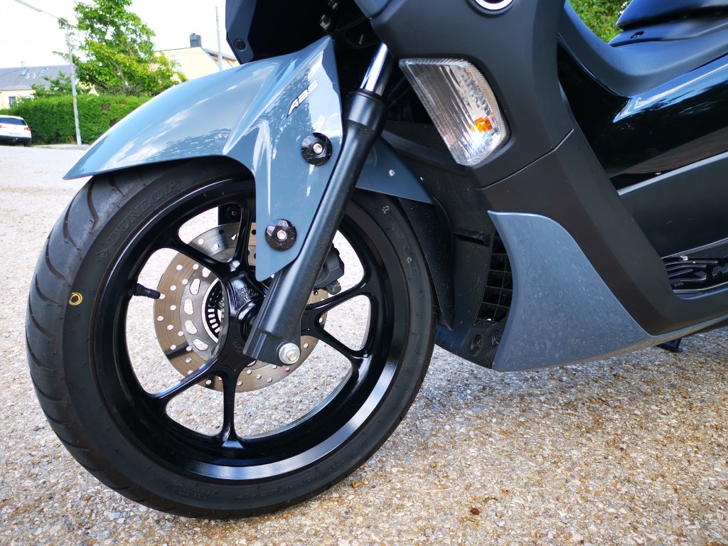

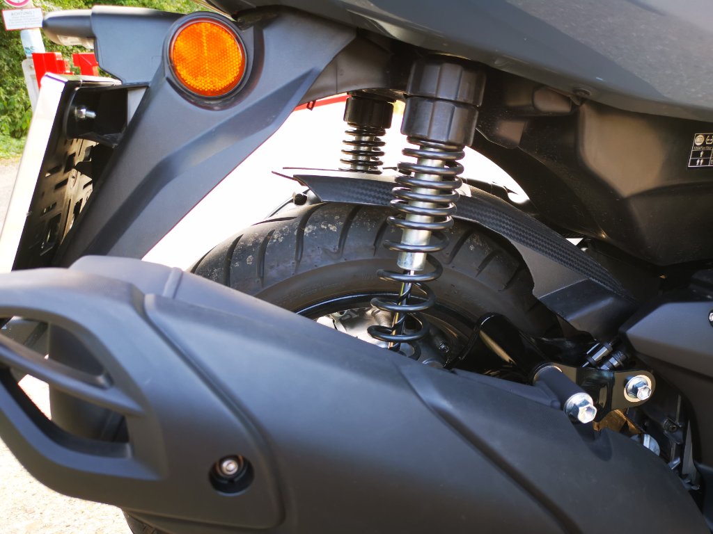

Folgendes habe ich angebaut:
- Lenkerenden
- Schwarze Sozius-Fußrasten

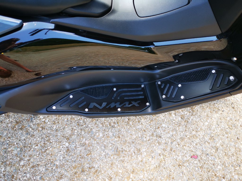

- Schwarze Fußtrittflächen (musste ich modifizieren)
- Kurzer Kotflügel hinten
- Kotflügel-Verlängerung vorne
- Die Verbreiterung für den Seitenständer ist noch unterwegs

Ich plane längerfristig den hinteren Kotflügel abzunehmen und eine geeignete Kennzeichenhalterung zu finden.

Bei den Trittbrettern stehen doch die Schrauben über, das würde mir nicht taugen.

Die Schraubenlösung ist aus der Not heraus entstanden, dass die mitgelieferten Gummihülsen mit
metrischem Gewinde zu weich waren und immer durchgefallen sind. Daraufhin habe ich Gewindehülsen eingepresst,
auf Grund der vorgegebenen Größe der Löcher im Rahmen blieb mir nichts anderes übrig als M6-Schrauben zu verwenden
und in den Trittflächen die Löcher auch etwas größer zu machen. Vor allem auf der rechten Seite muss das Ding jederzeit abnehmbar sein,
da ja darunter der Kühlmittel-Ausgleichsbehälter liegt.
Mir gefällt dieser Stil so ganz gut, falls ich mal genug davon kriege, kann ich ja immer noch flachere Schraubenköpfe nehmen.

Es gibt auch M6 Senkkopf- oder Linsenkopfschrauben. Linsenkopfschrauben gibt es auch in freundlichen schwarz.
