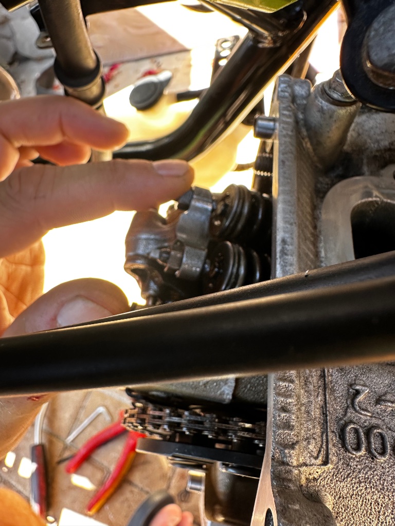

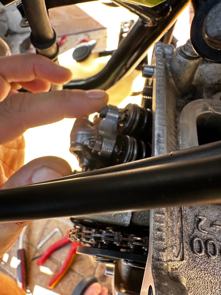

Da sieht man es mit dem Bolzen und dem Abstand der ventile
Beiträge: 477
Re: Zylinderkopfwechsel/OT
Schau doch mal auf dein 3. Bild. Da ist doch der Pfeil, direkt unter dem Gewindeloch. Und ja, du musst die beiden Einlasskipphebel übereinander bringen und den Stift reindrücken.
Ach ja, und die Kurbelwelle nur im Uhrzeigersinn drehen an der Lichtmaschinenscheibe.
