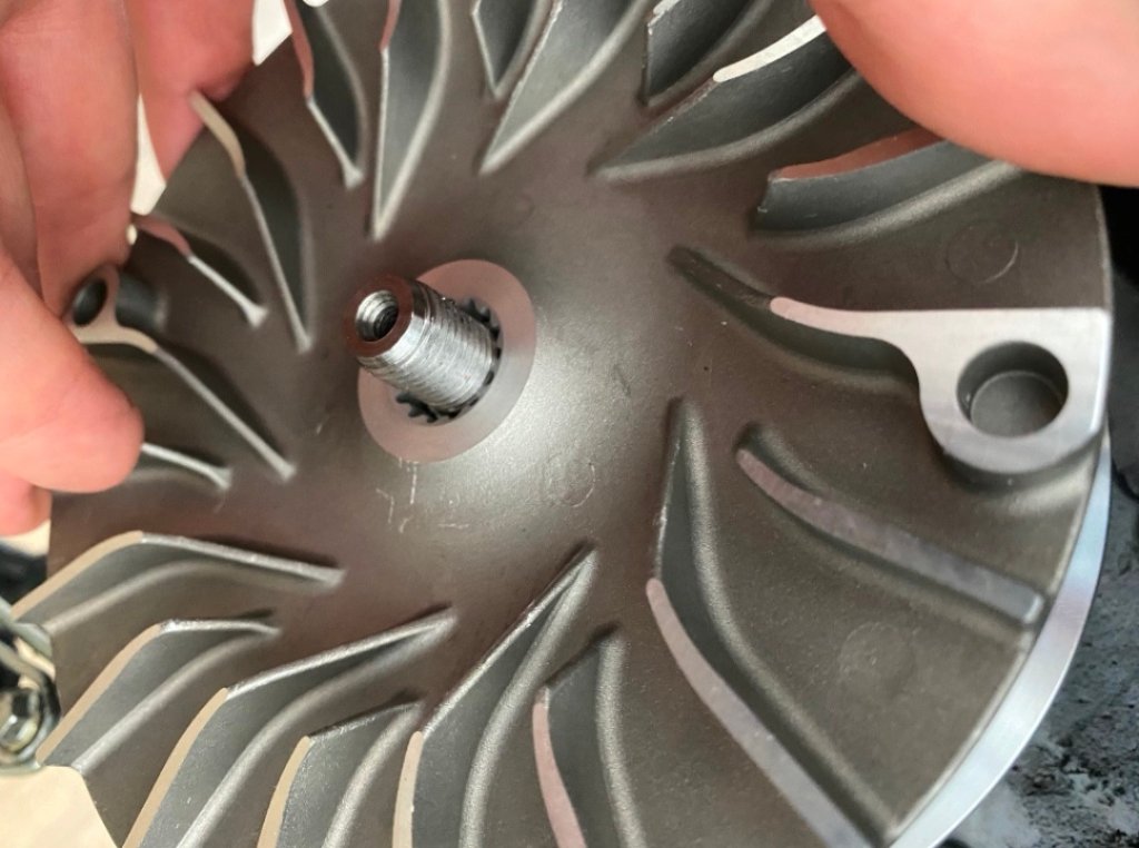

heute habe ich NUR die Steigscheibe der Naraku Vario verbaut (siehe Foto), so wie hier im Thread beschrieben.
Leider habe ich keinen großen Unterschied gemerkt, die Endgeschwindigkeit ist genau gleich und die Beschleunigung ist vielleicht minimal besser.
Gibt es vielleicht noch eine andere Möglichkeit die Endgeschwindigkeit zu steigern (großer Windschild ist bereits verbaut) ?
Hat jemand schon Erfahrung mit der "Malossi Multivar" gemacht ?
Giusi
Giusi

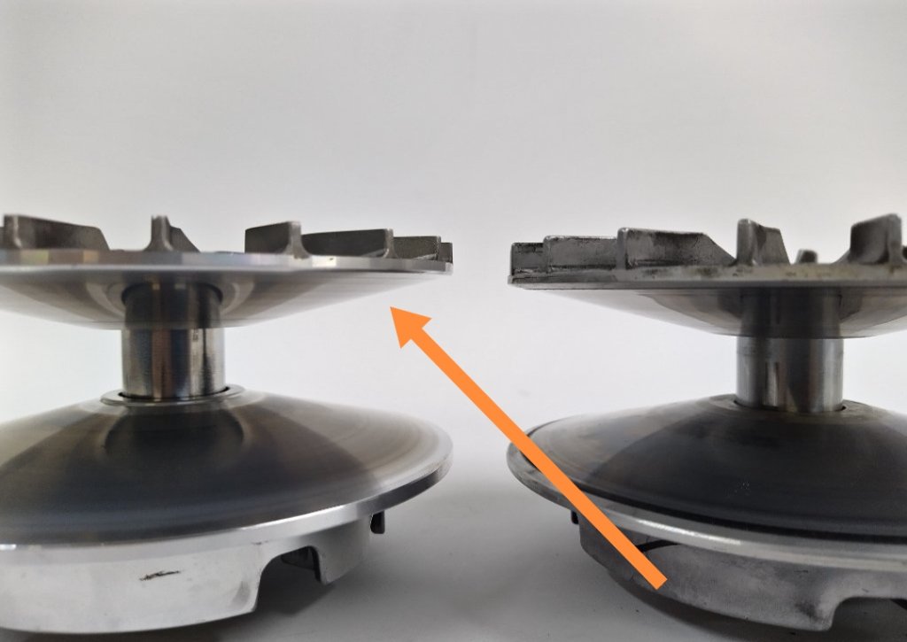

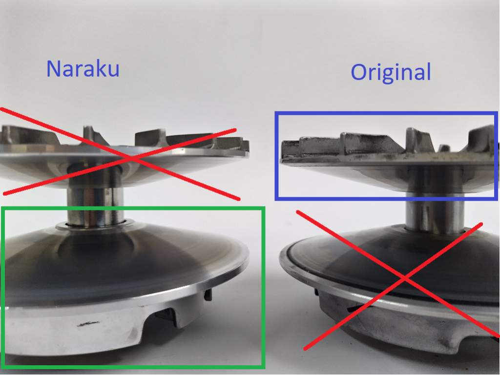

Du hast definitiv den falschen Teil getauscht, das kann nichts bringen.
Die Fotos zeigen dir nochmal worum es geht.

Da scheint eifrig das flasche Zeugs getauscht zu werden... Noch mal mit Bild
Steigscheibe: Original Yamaha (nicht abgebildet)
Variator: Naraku
Riemenscheibe: Original Yamaha
Variator: Naraku
