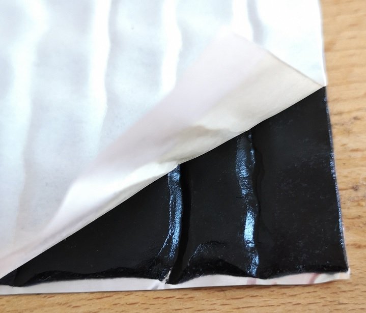

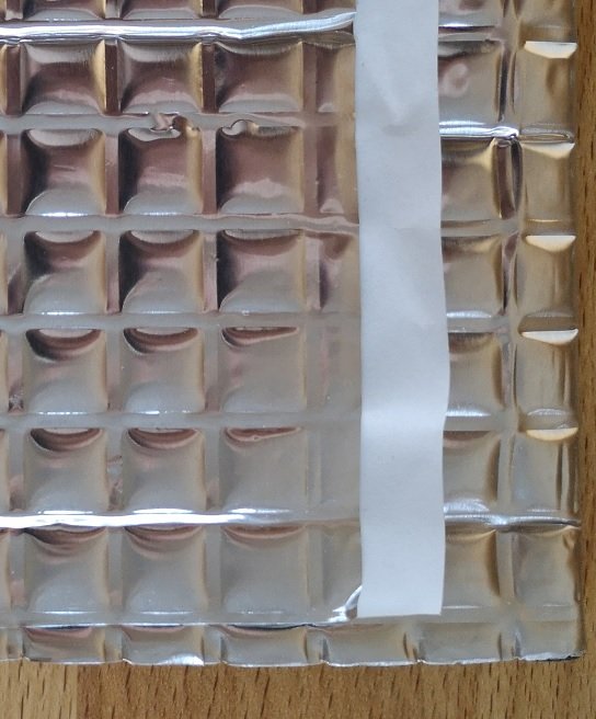

Mit Alubutylmatte und Moosgummistreifen alles was dröhnen konnte ausgefüttert. Und siehe da: Top! Vibrationen seitens aller Fender am Fahrzeug gehören nun der Vergangenheit an.
Sobald ich Muße habe, nehme ich mir weitere Parts am Roller vor. Mal sehen, ob sich nicht weiteres Antidröhn-Potential finden lässt
Hier noch 2 Fotos zur Alubutylmatte (gibt´s günstig u.a. bei Ebay):
