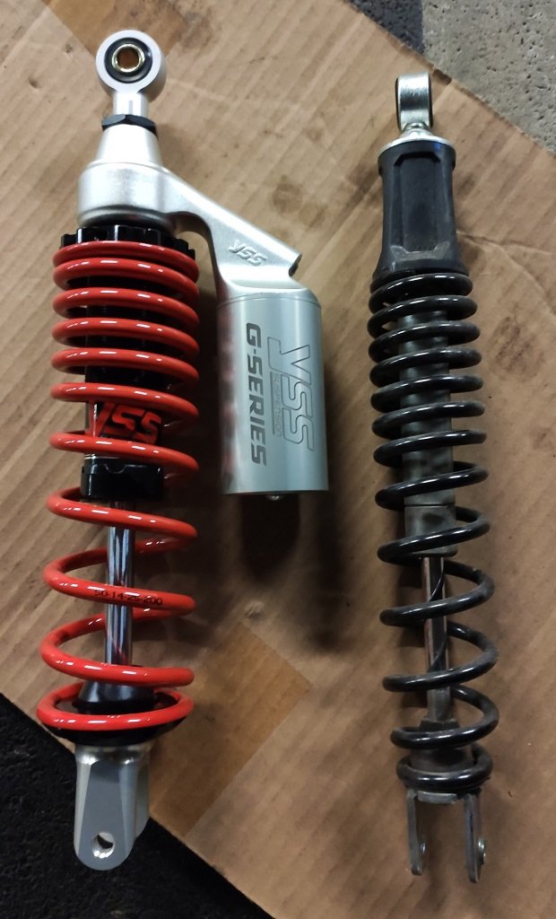

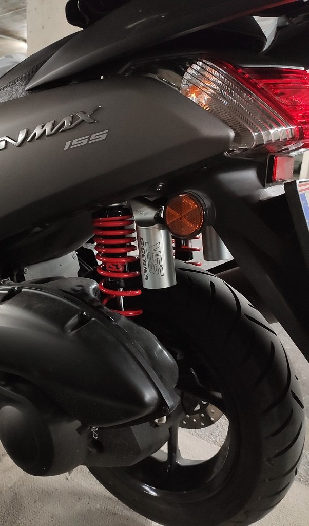

seit Oktober 2019 bin ich Besitzer eines NMAX 155. Ich war von Anfang an mit der Hinterradfederung nicht glücklich, weil sie sehr schlecht dämpfte. Schlaglöcher und Asphaltstöße wurden hart an meinen Rücken weitergeleitet.
In der Ungewissheit ob andere Federbeine überhaupt eine Verbesserung bringen würden, habe ich mir die Federbeine mit der Bezeichnung TC302-335TL-07-X von YSS bestellt. Diese wurden am Freitag von dpd geliefert, und noch am selben Tag von mir montiert. Man muss zwar relativ viel abbauen um an die Federbeine ran zu kommen, es ist jedoch keine schwierige Arbeit die Federbeine zu tauschen.
Nachdem ich ein originales Federbein demontiert hatte, legte ich es neben das neue YSS-Federbein zum Vergleich. Das Originale wirkte doch recht billig verglichen mit dem YSS-Federbein. Mein Sorgen einen Fehlkauf gemacht zu haben lösten sich deshalb rasch auf, und ich freute mich stattdessen nun schon auf die Probefahrt.
Die erste Runde drehte ich bereits, bevor ich noch alle Verkleidungsteile montiert hatte. Der Roller fühlte sich total anders an - satter, erwachsener, ein Gefühl in meinem Hintern wie ich es von den großen Bikes kenne. Anschließend baute ich den Roller wieder ordentlich zusammen und ich machte eine Probefahrt in der Stadt. Das Durchschlagen war weg, und die Hinterachse ist jetzt endlich gedämpft. Ich bin total zufrieden und glücklich mit dem Umbau.
