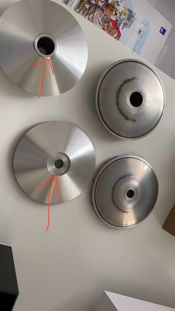

Ja, ist auf den ersten Blick etwas komisch, passt aber. Riemen fluchtet gut.
Habe übrigens meine letztens nach paar hundert km angeschaut, sieht alles gut aus.

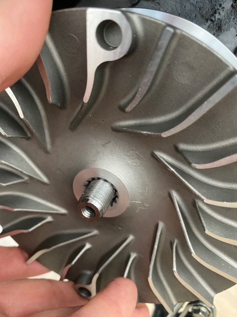

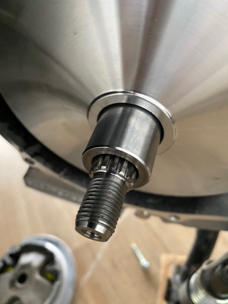

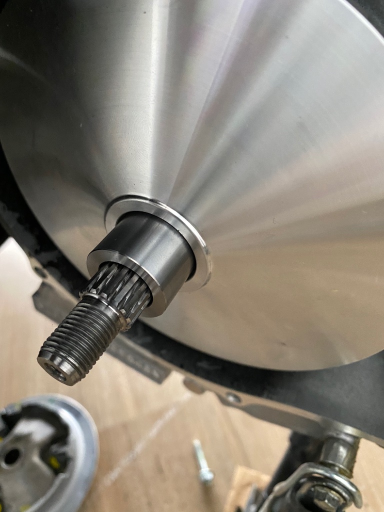

Das erste Bild die naraku mit der original Hülse
Das zweite aufgesteckt mit der naraku Hülse
Das dritte die naraku Hülse
Habe Angst da ja nur die Hälfte der Aufnahme genutzt wird es nicht hält

Ja sieht nach weniger aus, aber das hält schon so. Die Welle muss Unterstand haben, sonst klemmt es nicht.
Manche Varios sind an dieser Stelle gar nicht verzahnt.

Alles klar dank dir
Mit der Original Hülse Ist der Abstand auch zu gering.
Die naraku hat ja auch eine einfräsung das es wieder ausgeglichen wird.
Es sind ja zwei dünne unterlegscheiben dabei.
Kommen die vor und hinter die Hülse?
Bei der originalen war nur eine vorne drin

Habe nur eine vorne verbaut, wie original.
