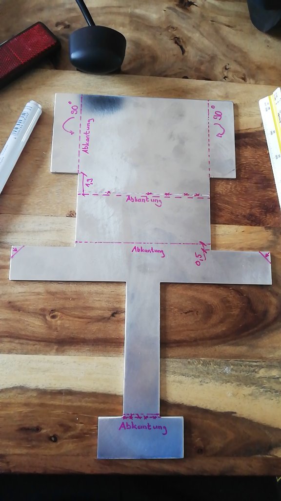

Habe nun mal eine 3mm Aluplatte geschnitten. Die kennzeichenhalterung werde ich die Tage auf die passende Winkel abkanten, löschern, gegebenenfalls modifizieren und pulvern

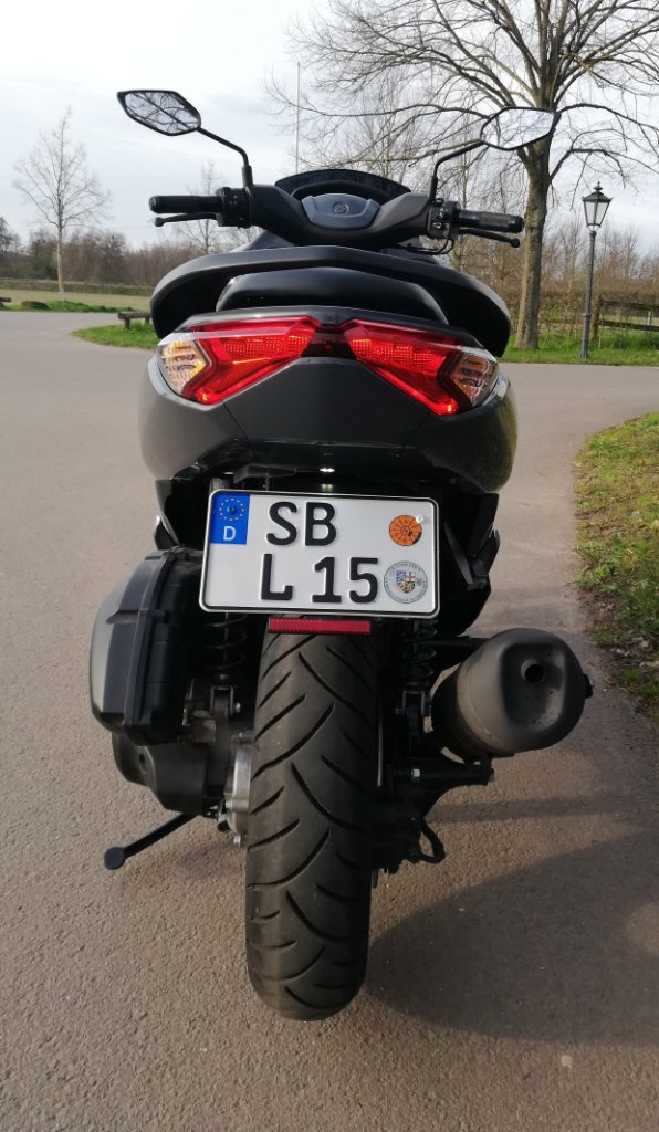

Hab nun meine Kennzeichenhalterung für die Nmax V2 fertig gestellt.

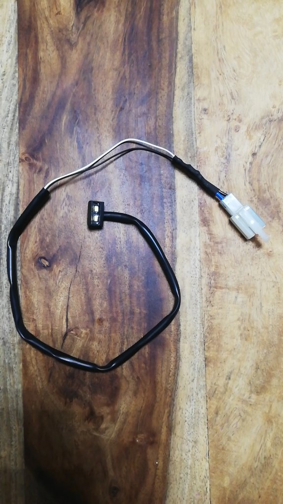

Verwendete Kennzeichenbeleuchtung mit E- Nummer

Vielen lieben Dank für die persönlichen Nachrichten und Danksagungen. Wenn jemand eine genau Skizze der Kennzeichenhalterung benötigt, zwecks Nachbau, kann sich gerne per PN melden.

gut gemacht, sieht gut aus. Danke für die Bilder.
Meine hat gleiche Farbe, nur mit großem Kennzeichen.
