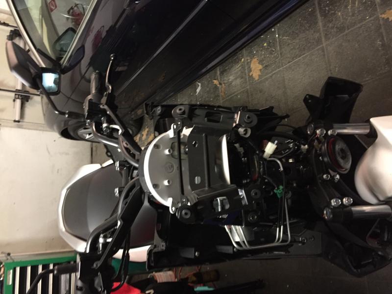

Der Tacho ist am Bild gut zu sehen und von der Verkleidung demontiert!

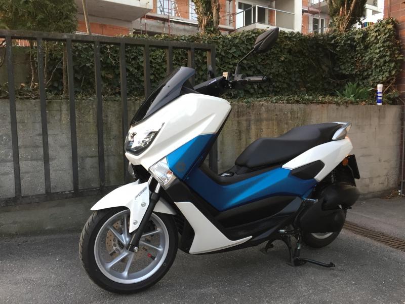

So sieht sie jetzt aus! der Handgriff für Sozius wird noch schwarz gemacht
