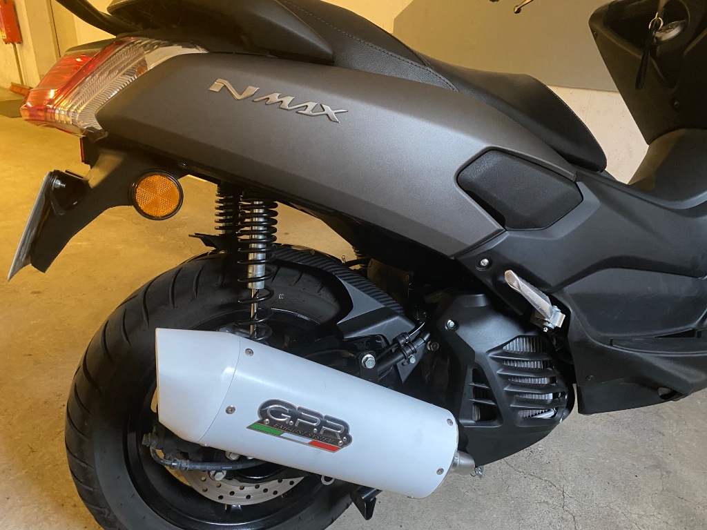

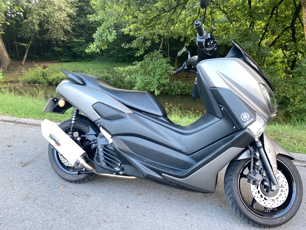

Gestern ein Sportauspuff Italo-Firma GPR eingebaut.
Eigentlich ist dieser für das Modell 2015-2016 (SE93) gebaut, passt aber auch auf 2017-2020 (SEC7)
Es ist ein Euro3 Modell, also nicht gaaaaanz konform mit SEC7, was Euro4 haben möchte, aber ich gehe das Risiko an. Im schlimmsten Fall kann es dem TÜV-Menschen auffallen bei einer HU. Die Streckenleitung schaut nur nach dem E-Zeichen und eventuell ABE (vorhanden) und nur in dem Fall wenn man zu laut ist. Ist man aber nicht.
Der Sound ist um einiges tiefer und bassiger als original. Der ist nicht viel lauter als original (+1DB, gemessen mit App)
Ich habe tatsächlich Verbesserung bei der Beschleunigung gemerkt und einen spürbar besseren Durchzug bei der Fahrt mit Sozia!
Die Farbe mag gewöhnungsbedürftig erscheinen (eigentlich würde es ganz gut bei dem weißen NMAX passen), aber mir gefällt‘s und das ist das Einzige was zählt.

Ist auch klar: wenn kein Kat drin ist, zieht der Mozor besser durch.
Dann würde ich nach längerer Fahrt mal die Kerze prüfen, ob der Motor nicht zu mager läuft, wenn der Staudruck weg ist.
Wenn es dann so sein sollte, den O2-Emulator von Malossi einbauen :P
Der TÜV (bzw KÜS) hat sehr genau die Papiere meines Arrow-Auspuff geprüft. Wenn da der Typ nicht stimmt kannst du gleich wieder nach Hazse fahren.
Kommt immer auf den Prüfer an, wie genau er nachschaut.
