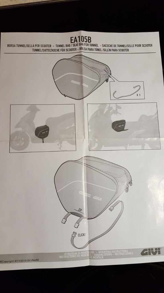

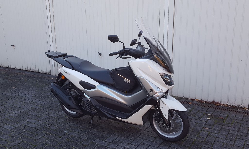

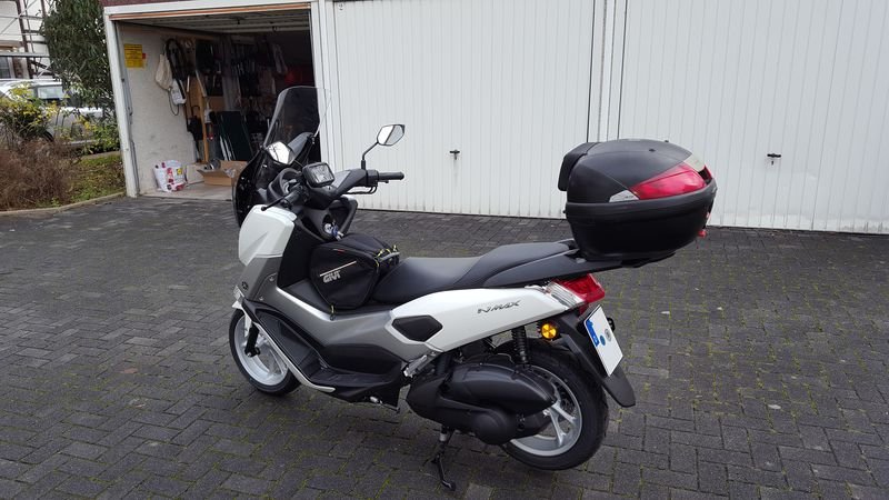

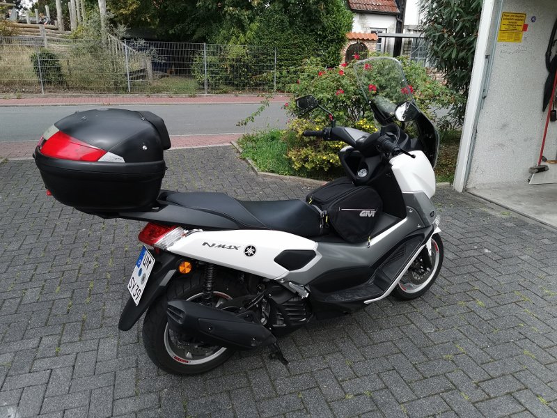

Heute ist auch die GIVI Tunneltasche angekommen, passt super in den Max Tunnel und bringt nochmals Stauraum. Gerade bei Fahrten die ich alleine mache und den Koffer hinten nicht mitnehmen möchte, ist das eine ideale Ergänzung. Aber auch wenn wir im Urlaub zu Zweit mit Koffer unterwegs sind, wird uns der GIVI bestimmt nützlich sein.
Muss noch einmal ein Foto ohne Koffer machen.
Leider ist die Öffnungslasche ohne Karten- Klarsichtfach, hätte da gerne mein Handy reingelegt (Navi), schade.
Martin ;)

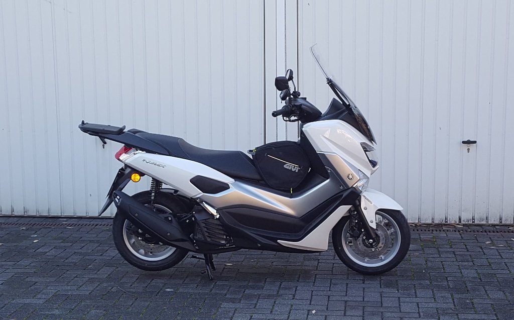

Re: Tunneltasche

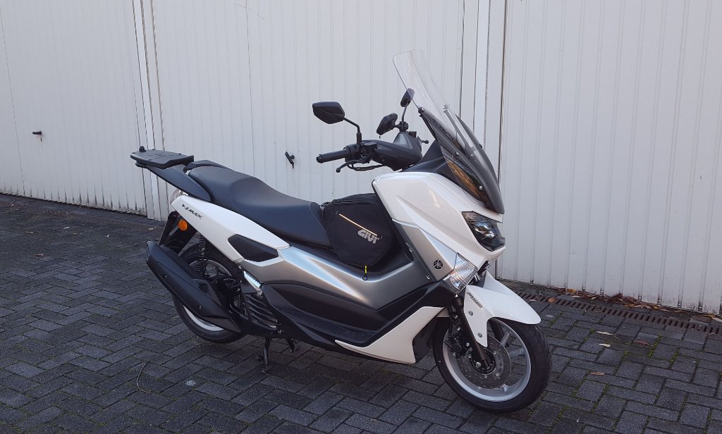

Ohne Koffer ;)

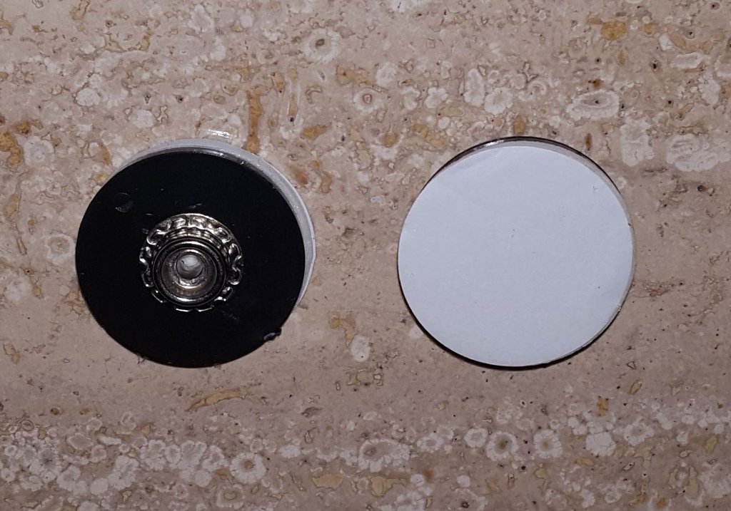

so wie Klaus das beschrieben hat, wird`s gemacht. Aber auch ich will das nicht unter der silbernen Seitenpaneele durchführen, entweder wie Klaus mit Klettband (habe ich ja noch genug von) oder mit Druckknöpfen (Bild) selbstklebend, mal sehen. Das Befestigungsband (Klipser) für unter der Sitzbank nehme ich aber so wie abgebildet, Sitzbank hoch und Gurt festziehen. Alleine das sollte schon reichen, mit den seitlichen Klettband sowieso.

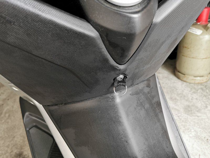

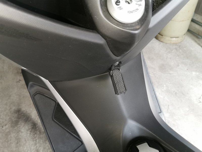

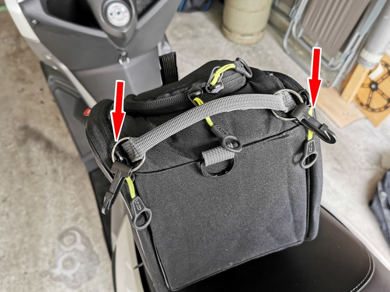

12. Dez 2018, dass ist schon eine Weile her, habe aber erst jetzt die ideale Befestigung für die Tunneltasche gefunden, sitzt jetzt fest und kann sie zum Nachtanken auch schnell wieder ausklinken.

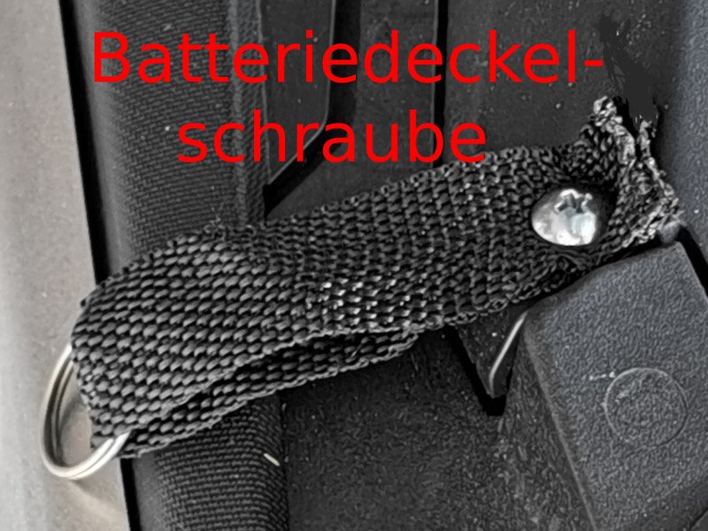

Befestigungspunkte waren 2x Batteriedeckelschrauben und 1x Vorne (siehe Bild 3-Befestigungspunkte). Das Material besteht aus Gewebeband, Schlüsselbund- Ringe und 2 Kunststoff- Karabinerhaken.
Schaut euch die Bilder an, sagen mehr aus als lange Erklärungen.
Mit den Spanngurten war das alles sehr wackelig, weshalb ich die Tunneltasche lange nicht benutzt und mich über den Kauf geärgert habe, jetzt wird sie wieder des öfteren im Einsatz sein.
