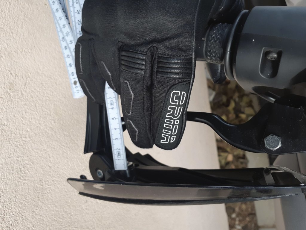

Hallo Ronny,
ich habe immer 1-2 Finger am Bremshebel um bremsbereit zu sein, dadurch kühlen diese abgespreizten Finger natürlich besonders aus. Heute Nachmittag drehe ich Mal eine Runde. Hier noch ein Foto mit den Platzverhältnissen, ich denke das sollte passen:

Ich habe grad mal eine größere Runde gedreht, "leider" waren es in Berlin +7Grad und ich konnte keine wirkliche Aussage über die Wirkung von Wind-/Kälteschutz treffen. Gefühlt lagen die kritischen Bereiche (Fingerkuppen, Knöchel) im Windschatten.
Freigängigkeit, Lenkeinschlag und Bremsen waren kein Problem, auch simuliertes Notbremsen mit spontanem Griff zu den Bremshebeln.
