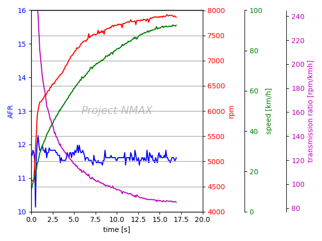

Prinzipiell muss man zuerst wissen, wie die originalen Fahrleistungen sind, um das Potenzial für die Leistungssteigerung zu finden. Dafür wurden Beschleunigungsfahrten gemacht und Drehzahl, Geschwindigkeit und AFR gemessen.
Performance Original
  • Drehzahl: Die Drehzahl ist bis ca. 70 km/h deutlich zu tief. Die Maximale Leistung wird je nach Quelle bei 7500-8000 rpm angegeben.
  • AFR: Guter Wert für Leistung, kein grosses Potential vorhanden. Damit wäre auch gleich das Märchen von mager abgestimmten EURO X Motoren geklärt. Im Teillastbereich läuft der Motor natürlich viel magerer, vermutlich durch die Sprungssonde geregelt.

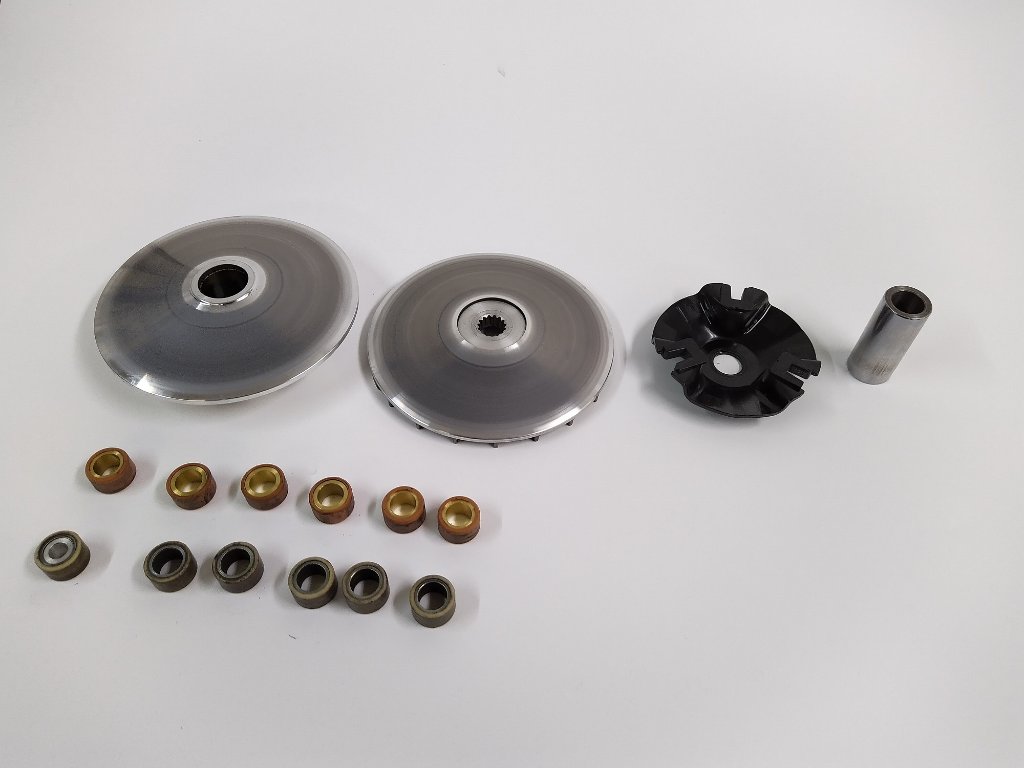

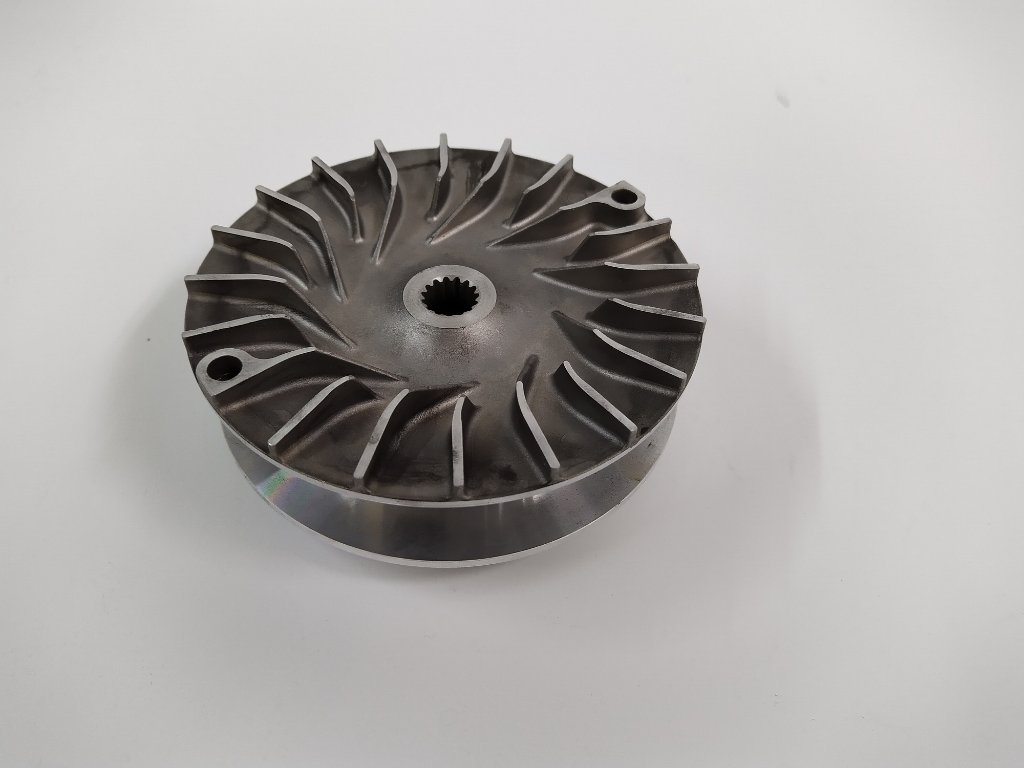

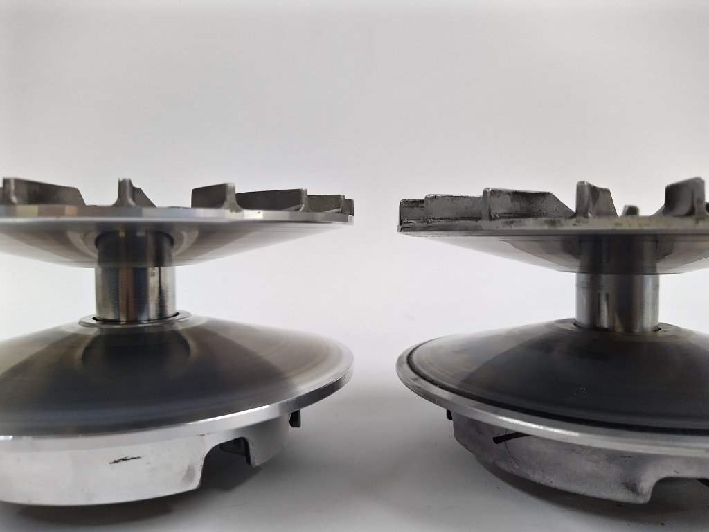

Die Naraku Variomatik ist eingebaut und ausgiebig getestet.
Hier einige Bilder welche ich nach ein paar Testläufen gemacht habe. Die Verarbeitung ist soweit gut. Laufflächen sind nicht beschichtet. Die Einbauhöhe ist ganz wenig höher, der Riemen fluchtet aber nach wie vor gut.
Gewichte orange: Naraku
Gewichte grau: Original
Links Naraku, rechts Original

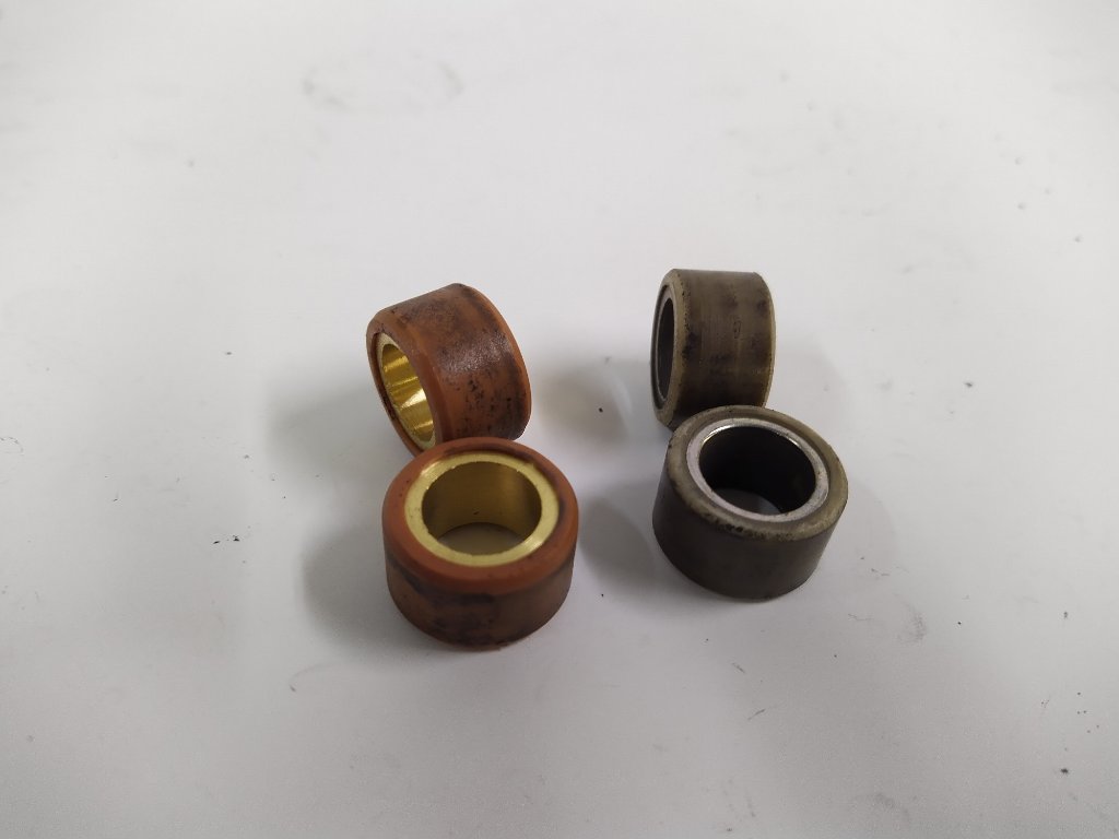

Variogewichte
Die mitgelieferten Gewichte (orange) sind 11g (10.9 g gewogen) schwer, die Dimension ist Ø20x12 mm.
Original Yamaha sind 10g in der gleichen Dimension verbaut. Mir ist aufgefallen, dass die originalen Gewichte eine sehr gute Qualität haben. Nach 10'000 km sind keine Verschleiss-Flächen zu sehen, was aussergewöhnlich ist.
Die Naraku Gewichte sind bezüglich Verarbeitung und Dimensionen nicht ganz so gut wie die originalen Gewichte. Ich werde nach der Abstimmung definitiv die originalen Gewichte fahren, natürlich nach dem passenden Gewicht modifiziert.

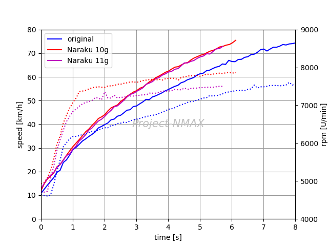

Nun zu den Fakten. Ich habe Testläufe mit der Naraku Vario gemacht um die Beschleunigung zu messen und den Drehzahlverlauf zu begutachten.
Ich habe als Messstart 10 km/h gesetzt, weil mein Messsystem darunter deutlich ungenauer ist. Alle Messungen wurden auf der gleichen Strecke gemacht.
Folgende Setups werden verglichen
  • Original (blau)
  • Naraku mit den mitgelieferten 11g Gewichten (magenta)
  • Naraku mit 10g Gewichten (rot)
Das Drehzahlniveau wird wie gewünscht im unteren Geschwindigkeitsbereich angehoben. Die Naraku Vario macht also das, was sie soll.
Als Vergleichswert habe ich die Beschleunigung von 10-50 km/h sowie 10-70 km/h gerechnet (Mittelwerte aus drei Läufen)
10-50 km/h
  • Original 10-50 km/h: 3.3s
  • Naraku 11g 10-50 km/h: 2.6s
  • Naraku 10g 10-50 km/h: 2.6s
10-70 km/h
  • Original 10-70 km/h: 6.8s
  • Naraku 11g 10-70 km/h: 5.4s
  • Naraku 10g 10-70 km/h: 5.3s
Das Fahrgefühl ist mit der Naraku, 10g & 11g, deutlich spritziger, die bessere Beschleunigung definitiv spürbar.
Das 10g Setup dreht vermutlich schon unnötig hoch.
Das 11g Setup ist angenehm zu fahren, jedoch weniger sportlicher als das 10g.
Deshalb werde ich mit noch ein 10.5g Setup auf original Gewichten bauen.
