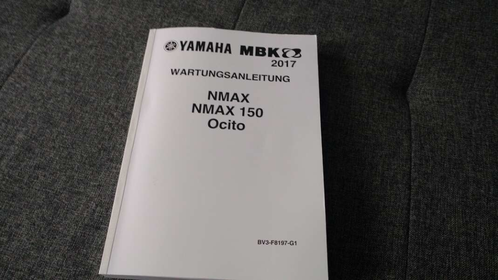

Das Buch ist eben angekommen. Ist schon ein richtiger Klopper, aber da steht alles, wirklich alles drin:
Empfiehlst du immer noch den Kauf des Werkstattbuches? Momentan kostet es 89€
Ich denke die normalen Inspektionen bekomme ich auch ohne hin (bin aber dennoch grün hinter den Ohren!).. aber vielleicht muss ja mal was kompliziertes repariert werden? Dann hat man es besser bereits hier.
Könntest du mir mal das Inhaltsverzeichnis zusenden, dass ich mir ein Bild davon machen kann? (falls es hier nicht erlaubt ist, denke nicht).
Ich empfehle es für meinen Nmax, Bj 2016. Ich weiss nicht, wie weit die neueren mit Euro4 oder Euro5 von meinem entfernt sind oder vielmehr verbessert wurden. Wenn es das Buch für die neueren gibt und du selbst schrauben willst, ist das schon sehr nützlich, alleine wegen der ganzen Drehmomente von Schrauben.
Das mit dem Inhaltsverzeichnis geht so nicht, da gibt es nicht am Anfang eine Übersicht. Das Buch ist in 8 Kapiteln aufgeteilt und am Anfang jedes Kapitel gibt es eine Übersicht, was behandelt wird. Diese Übersicht ist 2-3 Seiten lang, da müsste ich zuviel kopieren.
Wenn du wirklich nur selbst die Inspektionen machen willst, brauchst du das eigentlich nicht. Da wird das Öl gewechselt, alles nach gesehen, Ventile eingestellt, Bremsgriffe gefettet, Seitenständer und Hauptständer mal abgeschraubt, gesäubert und gefettet, das war es schon. Wie Ventile eingestellt werden, habe ich hier im Forum beschrieben, ebenso als ich mein Lenkkopflager ausgewechselt habe und noch einiges mehr.
Wenn du wirklich nur Kleinigkeiten machen willst oder kannst, dann kauf es nicht, frage einfach hier im Forum. Wenn du richtig einsteigen willst, dann isr es eine gute Wahl, das Buch zu kaufen.
