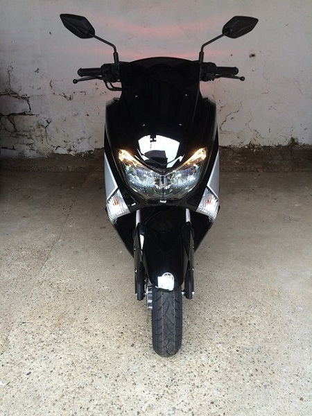

Vorher beleuchtet

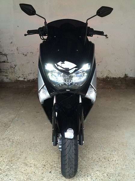

Danach beleuchtet

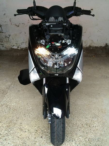

Und hier noch im direkten Vergleich

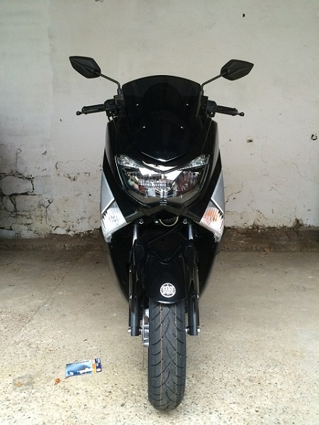

Und hier noch der Unterschied zwischen den Blinkerbirnen...
Links neu , Rechts alt
