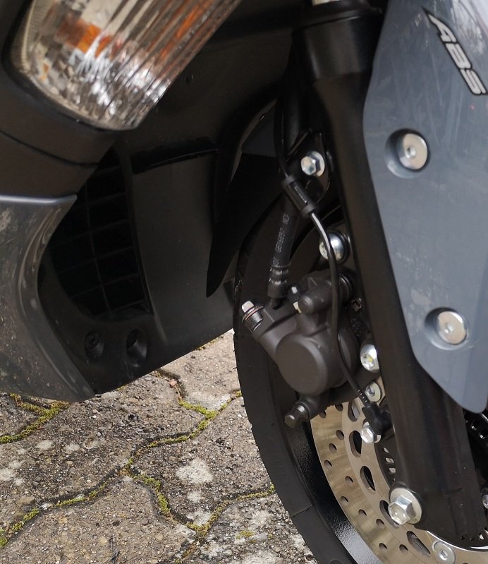

Ergänzend zur Heckfendermontage nun auch noch ein paar Fotos und Informationen zum Spritzschutz am vorderen Rad.
Part 1 mit den ersten 5 Fotos:
Verschraubung mit 4 V2A Schrauben und selbstsichernden Muttern und Unterlegscheibe
Antidröhn-Moosgummi an drei Bereichen - links, Mitte, recht
Ansicht von unten
Fertig montierter Fender samt neuem Spritzschutz, Ansicht seitlich
Am Roller montierter Frontfender 1/2, linke Seite
Am Roller montierter Frontfender 2/2, linke Seite
Am Roller montierter Frontfender, rechte Seite

Part 2 mit weiteren 3 Fotos:
Am Roller montierter Frontfender, rechte Seite, Luft zum Reifen
Verwendetes Moosgummi
Bei der ersten und zweiten Montage, erkennbar an den drei Lochreihen, war der Abstand zum Reifen relativ gering und der Spritzschutz vibrierte relativ stark.
Auf den Fotos ist die Montage an der finalen Position, also der dritten Lochreihe, zu sehen.
Um möglichen Vibrationen bzw. Dröhnen vorzubeugen wurde zusätzlich noch an drei Bereichen, ein jeweils ca. 2-3 cm Stück Moosgummi aufgeklebt (vorher alles gut gereinigt!)
Das Ergebnis spricht für sich: Die Abstände zum Reifen passen, Vibrationen durch den Frontfender samt Spritzschutz gehören der Vergangenheit an. Alles bombenfest.

Hallo Martin,
sehr gute Lösung und detailierte Beschriebung.
Ich habe ebenfalls Spritzschutz nachgerüstet (empfohlen von CM46). ;) https://www.nmax-forum.de/viewtopic.php?t=410
Die Befestigung habe ich durch die Nieten umgesetzt, da die Muttern zu nah am Reifen waren.
Es ist schon erstaunlich, dass der längere Spritzschutz sowie Heckfender nicht vom Hersteller kommen.

Das dem Frontfender beigelegene Befestigungsmaterial war zu lang?
Ich habe es ersetzt, weil ich in solchen Bereichen gerne V2A verwende. Die beigelegenen Schrauben und Muttern waren da nicht eindeutig.
Welche Nieten hast Du genommen?

NüMax hat geschrieben: So 21. Nov 2021, 18:30
Ein cooler Tip, Nieten zu verwenden!
Werde ich bei Gelegenheit statt der hässlichen Schrauben verbauen!

Martin hat geschrieben: So 21. Nov 2021, 19:00
Ich habe die Nieten aus Alu benutzt.

NüMax hat geschrieben: Mo 22. Nov 2021, 18:00
Sind das Popnieten für eine Zange?

Martin hat geschrieben: Mo 22. Nov 2021, 20:31
Ja, ich glaube die heißen auch Blindnieten.
