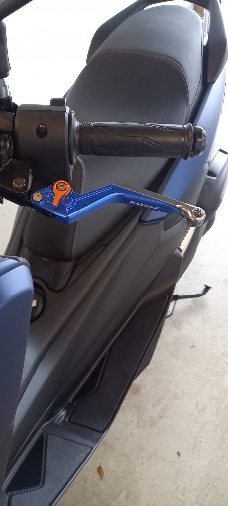

Ich habe mir die Raximo BCE Bremshebel mit ABE für den Nmax gegönnt. Die ABE gilt nicht für die neuen Euro5 Modelle ab 2021! Da meine aus 2020 ist gibt's also kein Problem.
Preislich liegt das Set aus 2 Hebeln bei knapp 100 Euro. Farbe Blau/Titan/Orange.
Einbau ist sehr einfach: den von unten verschraubten Bolzen nach oben heraus drehen, dann fällt der original Hebel schon ab.
Etwas Fett an den den Bolzen und an den Hebel wo er am Bremszylinder anliegt, festschrauben, fertig.
Dauert keine 10 Minuten.
Die Hebel sind in 6 Stufen verstellbar, um auch von kleinen Händen bedient zu werden.
Ausserdem ist die Länge einstellbar.
Beim Fahren und Bremsen kein Problem, die Grifffläche ist etwas kleiner als beim Original, weil der Hebel etwas mehr geköpft ist, aber passt schon für mich (und auch bald für meinen Junior).
Vergleich
Vergleich
Montiert
Montiert
Detail
Detail

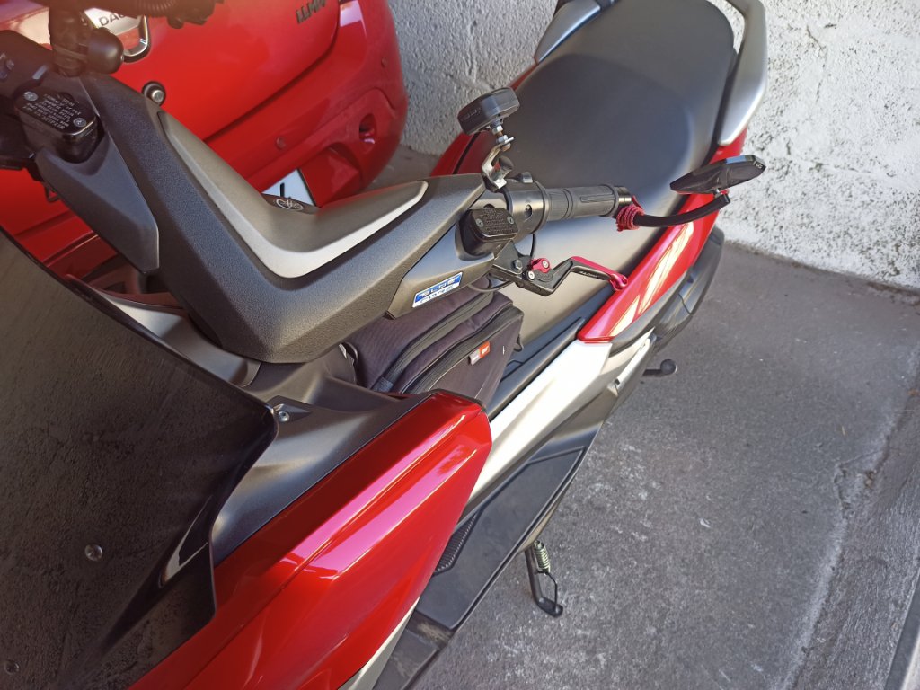

Ich habe mir die jetzt auch gekauft, sind zwar nicht unbedingt Notwendig, aber man gönnt sich ja sonst nichts. Sehen wirklich sehr edel aus und die Farbe trifft mein Rot ganz genau. Ich habe den Haupteil in Schwarz genommen, die Verlängerung in Rot und die Versteller auch in Rot. eute die erste Fahrt gemacht und auf Stufe 6 passen die wie die Faust aufs Auge. Ich mache die nächsten Tage mal ein Foto.
Re: Raximo Bremshebel
Verfasst: Do 10. Mär 2022, 14:51
von Mufflon
Hier mal ein paar Fotos:
