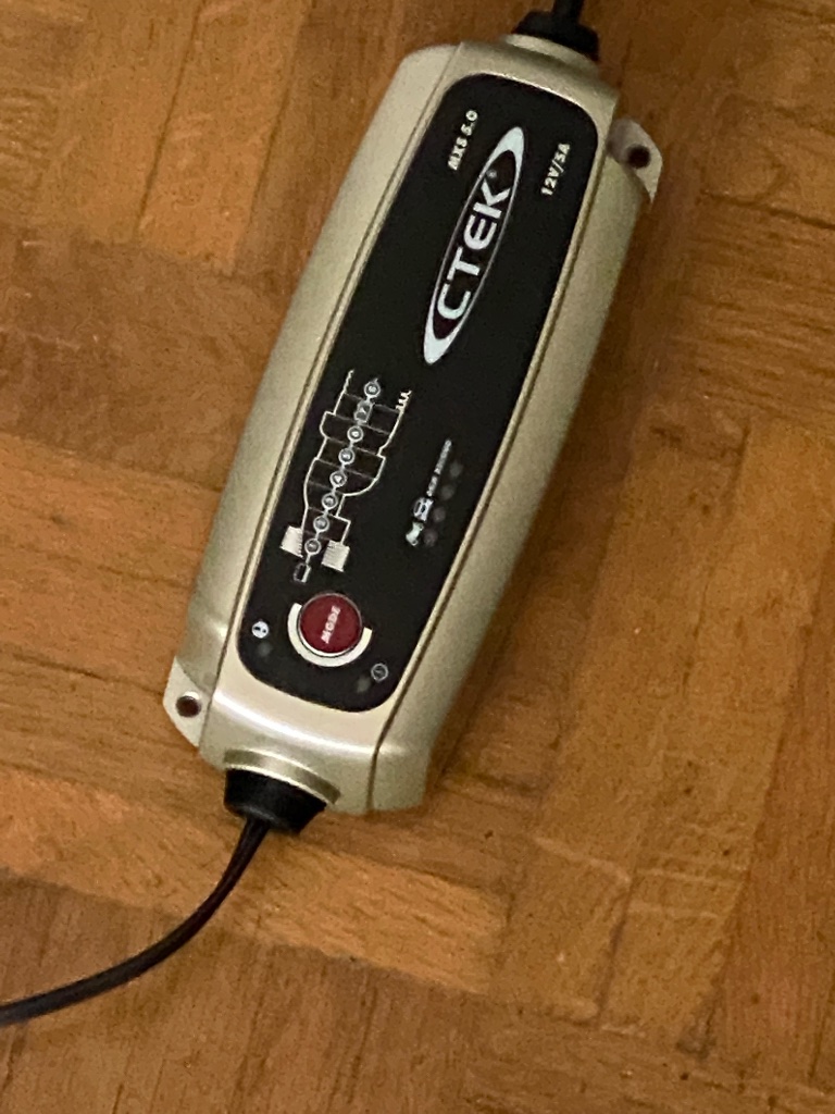

Jo. War nix. Du hattest recht. Auch das Hightech Ladegerät kann mit der toten Batterie nichts mehr anfangen. Werde morgen mal mit dem Yamaha Händler reden was die dazu meinen.
Reconditioning soll ja nicht so toll sein mit AGM Batterien, das werde ich jetzt vielleicht trotzdem noch probieren mal schauen ob mir gleich alles um die Ohren fliegt. Also falls das dann mein letztes Posting war… ;-)

Das ist natürlich 💩 das selbst das CTek die Batterie nicht geladen bekommt. Ich würde natürlich auch versuchen, bei Yamaha über Garantie das abzuwickeln, jedoch befürchte ich, dass es abgelehnt wird - weil meines Wissens bei fast allen Sachen mit Akku die Garantie auf den Akku selbst auf 6 oder maximal 12 Monate beschränkt wird.
