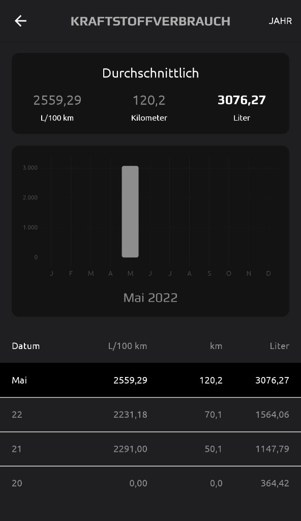

einmal geht es um den angezeigten Durchschnittsverbrauch im MyRide. Da werden utopische Werte von über 2000 L/100 Km ausgewiesen. Wie kommt das zustande? Was kann ich machen? :?:

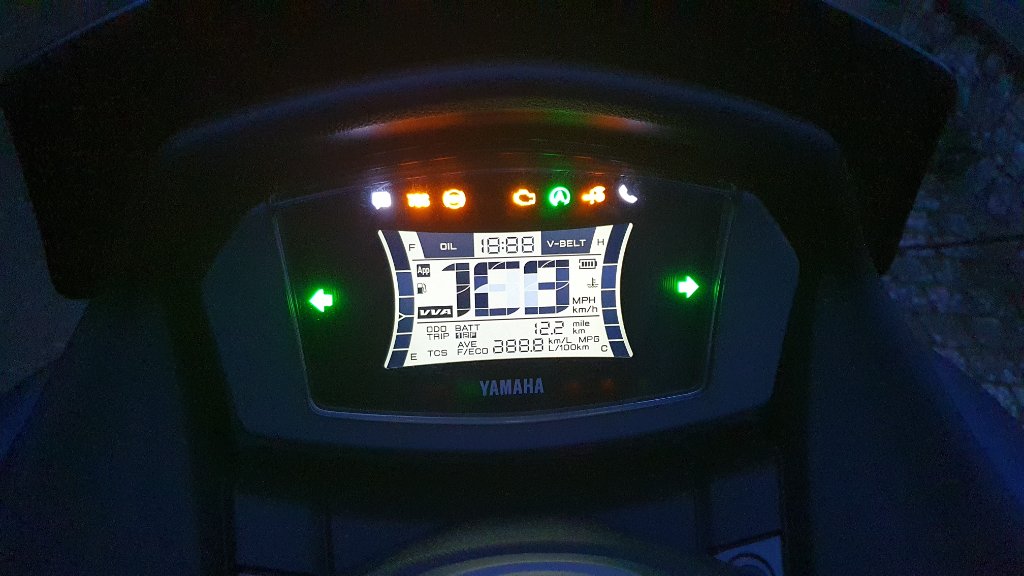

Zum Anderen habe ich es geschaft die Bluetooth-Freigabe für WhatsApp und Anrufe zu geben. Die entsprechenden Symbole blinken und leuchten auch. Wann gehen diese selbstständig aus? Wenn ich nicht "abnehme" erst durch Ausschalten. So steht es auch in der Anleitung. Wenn ich abnehme, bleibt die Anrufsignalisierung im Cockpit aber weiterhin leuchtend...?
Außerdem hat die SMS-Freigabe nicht funktioniert. Was muss ich da freigeben? Wann erlöschen die Leuchten von selbst?
(Bild 1 zeigt alle Leuchten zur Veranschaulichung, Bild 2 ist aus der APP.)

Also ich habe ja noch das alte Modell und kein App-Schnittstellen-Gedöns und es ist auch noch morgends, vor dem ersten Kaffee, aber ist da nicht der Kraftstoff mit dem Kilometerstand vertauscht? Weil 3000 km Fahrstrecke mit 120 L würde 2,5 L auf 100km ergeben ...

In den Bewertungen der App im Google Play Store hat jemand die gleiche Frage zum Kraftstoffverbrauch gestellt.
Antwort Yamaha: Wir arbeiten an dem Fehler.
Also: schlecht programmierte App, weiterfahren und auf ein Update hoffen.
Bei dem anderen Punkt wird es genau so sein, allerdings vermute ich eher einen Bug in der CCU.

so, 2. Kaffee drin 120L Sprit auf 3000km würde natürlich 4 Liter verbrauch auf 100km ergeben, sry.

Anrufsignalisierung macht bei mir die tolle Funktion "Vibrationsalarm", die eigendlich jedes Handy hat. Wenn die linke Titte juckt, textet dir jemand. Wenns länger kribbelt, ist`s ein Anruf :D

Gelöschter User hat geschrieben: Mo 23. Mai 2022, 08:46 so, 2. Kaffee drin 120L Sprit auf 3000km würde natürlich 4 Liter verbrauch auf 100km ergeben, sry.
Ja, mit den Rechnungen magst du durchaus Recht haben aber es kann dennoch alles nicht sein. Evtl. eine Kommaverschiebung - das wäre auch erklärbar "irgendwie". Aber es ist halt definitiv nicht so korrekt angezeigt. Leider...

Stimmt vollkommen. Wir können untereinander wahrscheinlich nicht helfen. Nur die Signalisierung der Leuchten - das kann man hier noch mal abklären. Meine gehen definitiv beide nur durch "Zündung aus" aus, wenn sie einmal aktiviert worden sind. In der Anleitung steht, bei nicht angenommenem Anruf leuchtet die Leuchte weiter. Daraus könnte man ja dann schließen, dass die Leuchte bei Anrufannahme auch von selbst wieder erlischt. Oder es ist halt ein Sicherheitsmechanismus eingebaut der Bewirkt, dass du immer den Roller komplett ausschalten muss. Das wäre ja auch denkbar da man ja nicht mit "aktiviertem Roller" telefonieren oder lesen soll.
