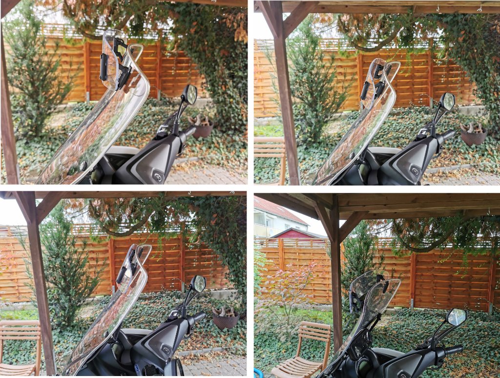

Der neue Windspoiler ist dran, er ist 3,5 cm von der Höhe kürzer, was man natürlich optisch sofort merkt. Bin gerade von meiner Testfahrt zurück und habe bei 100 km7h alle Einstellwinkel ausprobiert, in de höchsten Stellung ist der Wirkungsgrad natürlich optimal, aber auch schon auf halber Position merkt man eine Entlastung am Helm, ja sogar wenn der Spoiler ganz unten ist, wenn auch nicht mehr so dolle.
Dennoch muss ich sagen, dass der ohne ABE in seiner Wirkung noch ein bissel besser den Wind ablenkte, wenn er ganz oben war, dass machen die 3,5 cm mehr.
Die Turbulenzen am Helm sind allerdings auch mit der neuen ABE Spoilerscheibe komplett weg. und sieht etwas besser aus. Ich habe die Scheibe jetzt fest angebaut, gebohrt.und verschraubt.
Der Fahrwind wir nun schön über meinen Helm gelenkt, gerade bei Jethelmen nicht ganz unwichtig. :D

Ich habe mir jetzt auch diesen Aufsatzspoiler geholt.Mit was für einen Bohrer hast du in die Scheibe gebohrt und muss ich da etwas beachten?Vieleicht vorbohren mit einen kleineren?
Danke schon mal im voraus
Beiträge: 266
Re: Anbauten
#20
Nein, musst du nicht vor bohren. Bin jetzt am PC und habe das Maß des Bohrers jetzt nicht auf dem Schirm. Du hast doch eine Schablone dabei, die solltest du unbedingt verwenden und da ist alles angegeben, meine auch wie groß du bohren musst.
Schablone wird aufgeklebt, den Spoiler anhalten und eins der zwei Lochpaare auswählen, Loch bohren, Folie abziehen und Spoiler anbringen, fertig.
