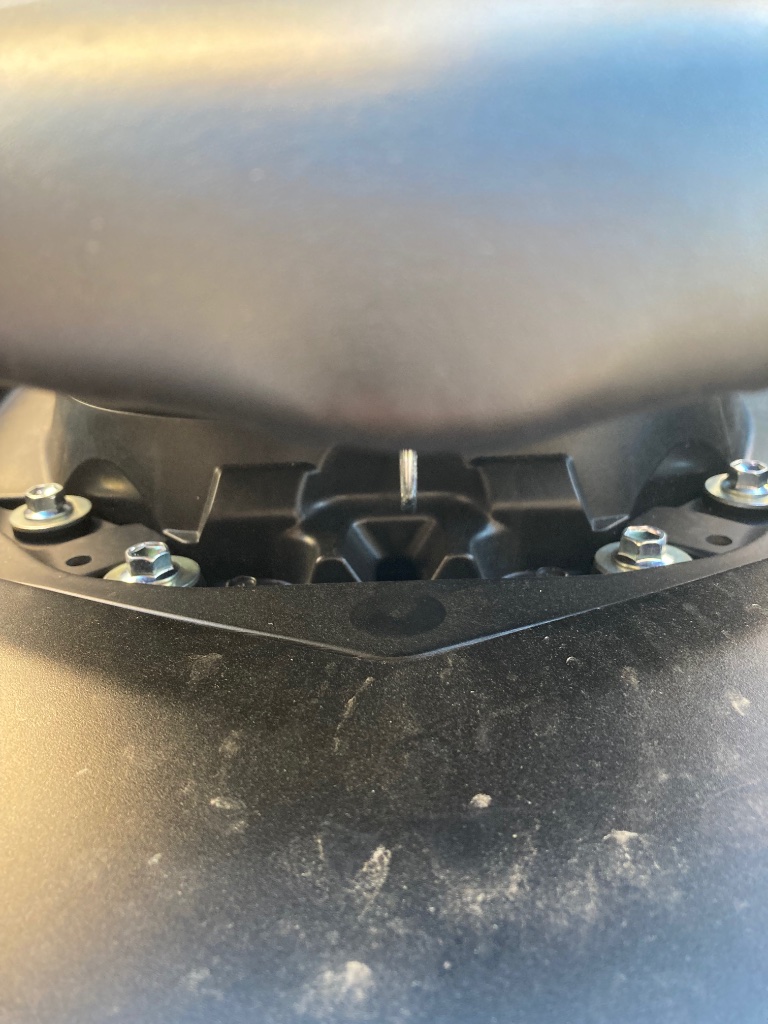

Hallo! Ich lese schon länger mit und habe nun ein Problem/eine Frage, bei der mir vielleicht geholfen werden kann.
Bei meiner NMax MJ 2022 schließt die Sitzbank zwar, allerdings fährt der Verschlussbügel nicht gerade ins Schloss, sondern ist nach rechts versetzt. Durch die Trichterform des Schlosses schließt die Bank dennoch. Daher kein Garantiefall. Um das schabende Geräusch zu eliminieren und das Gewissen zu beruhigen: Wie kann ich die Bank gerade ausrichten? Genügt es die drei Schrauben am Sitzscharnier zu lösen und dann wieder festzuziehen?

Löse mal die schrauben an der Sitzbank, zieh sie danach fest,vielleicht wenn du die schrauben offen hast probier mal ob du die Sitzbank ausrichten kannst,du drückst dich bisl komisch aus.

Das liegt doch nicht an der Sitzbank, sondern am Schloss. Da müsste man schauen, ob man das ausrichten kann, der Bügel sitzt ja nun mal nicht mittig. Ich habe mir das Schloss noch nie so genau angesehen, eventuell muss dafür die das Gepäckteil erst ausgebaut werden. Und Yamaha nimmt sich davon nichts an? Ist doch klar ein Mangel.

Hi! Das verstehe ich nicht. Wenn der Bügel, der ja an der Sitzbank montiert ist, nicht mittig ins Schloss fällt, muss doch der Bügel und damit die Bank ausgerichtet werden und nicht das Schloss.

Hallo Mario,
mit den 3 Schrauben an der Sitzbank kannst du diese ausrichten.
Vorab solltest du kontrollieren, ob die Sitzbank wenn sie komplett im Schloß eingerastet ist, auch mittig an der Nmax ist. Wenn nicht, dann muss das Schloß oder der Bügel justiert werden.
Wenn einfach nur die Sitzbank nicht mittig ins Schloss fällt, dann einfach die 3 Schrauben an der Sitzbank lösen und entsprechend ausrichten.
Das Scharnier ist aber sowieso eine wackelige Angelegenheit.
Viel Erfolg.

Doch, doch - wenn zu, dann passt‘s.GrünerVeltliner hat geschrieben: ↑Do 29. Jun 2023, 10:16 Vorab solltest du kontrollieren, ob die Sitzbank wenn sie komplett im Schloß eingerastet ist, auch mittig an der Nmax ist. Wenn nicht, dann muss das Schloß oder der Bügel justiert werden.
Super, danke! Jetzt trau‘ ich mich drüber.

Auf dem Bild sah es so aus, als ob das das Schloss ist, da habe ich mich vertan. Wenn das der Bügel ist, sitzt der etwas schief. Aber wenn es passt, dann lass es doch so, sieht du doch nicht während der Fahrt

Eh - aber deshalb schrieb ich ja: Fürs Gewissen… XD
