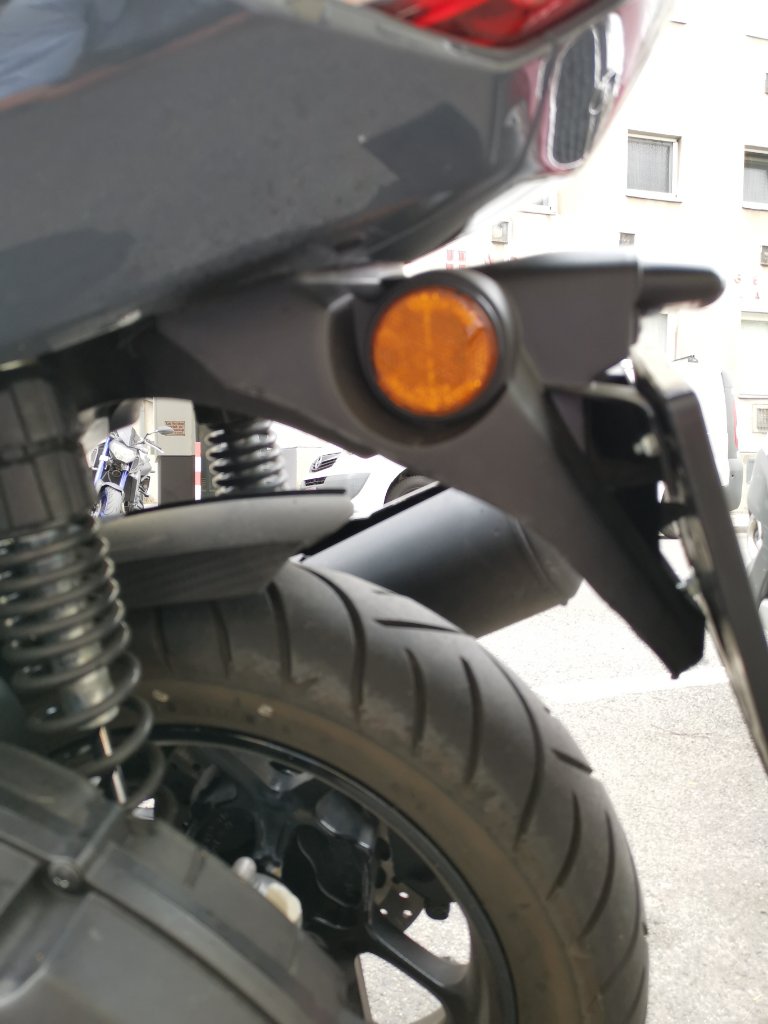

Hallo!
Jetzt habe ich schon ganz viel über Heckverkürzung, Heckverschmälerung, Dremeln, Absägen, usw. gelesen.
Alles, um die Optik des Kennzeichenträgers/Kotflügels zu verbessern.
Aber ich habe nichts zum Thema gefunden, dass ein 08/15 Kennzeichenhalter, wenn er mit einfachen Schrauben und Karosserieschreiben am Kennzeichenträger montiert wird, wie Sau klappert. Und zwar an diesem hervorstehenden Kunststoffdorn aus dem Kotflügel.
Stört das tatsächlich niemanden? Mich macht das wahnsinnig.

War bei mir auch,du hast das Nummernschild falsch drangeschraubt,du musst Abstandshalter dazwischen schrauben,mein Händler gab mir die,die Dinger sind aus Plastik,die werden hinter dem Nummernschild mit verschraubt,das Schild hat größeren Abstand zum Dorn,das Ding Sitz Bombenfest und schwingt und klappert nix,ich dachte auch ich werde verrückt.

Ok, hab das jetzt mit 5mm Kunststoffhülsen probiert. Resultat: Leider schlimmer als vorher. Ohne den Support des Kunststoffdorns wackelt das Ding wie ein Kuhschwanz.

Hast du vielleicht ein Bild vom Aufbau mit den Abstandhaltern bei dir? Ich habe das nämlich - zumindest meiner Vorstellung nach korrekt - schon versucht. Mit eben dem Ergebnis, dass gar nichts fest ist.
Ich vermute mittlerweile, dass du einen grundsätzlich verwindungssteiferen Kennzeichenhalter hast als ich.

Wie schon in einem anderen thread erwähnt, habe ich den Kotflügel mit dem Dremel zurechtgeschnitten, Kennzeichenhalter ans maximum rauf, das untere Ende des Halters am Kotflügel festgeschraubt - hart aber herzlich und gut ist es für mich.

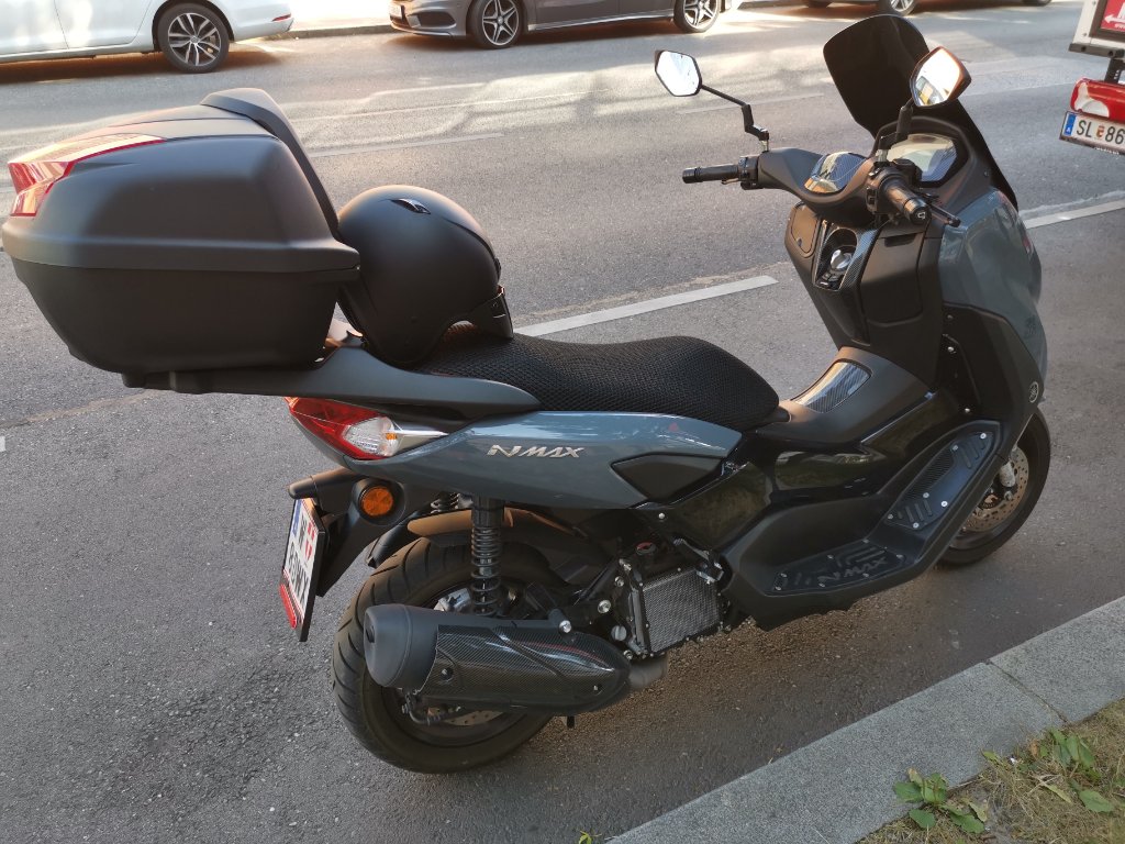

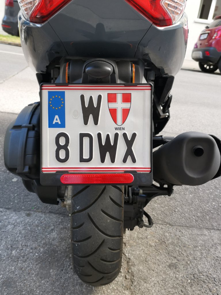

Guck Mal so ist es bei mir, Model 22
Hoffe es klappt mit dem hochladen
