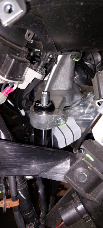

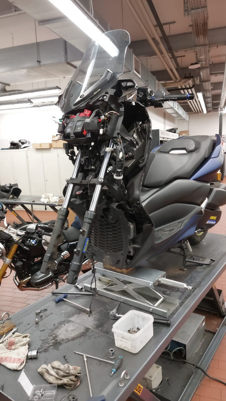

So, heute wurde endlich das Projekt "Einbau der Öhlins Gabelfedern und Ausbau der Bremsleitungen zum Ersatz durch Stahlflex" gestartet. Gabelfedern sind schon drin, die ausgebauten Bremsleitungen bringe ich morgen zur Post. Dann bekomme ich hoffentlich zum Ende kommender Woche die maßgefertigten Stahlflex nach Wunsch (Ummantelung im Carbonlook und schwarze Fittinge) zurück. Übernächste Woche soll dann wieder alles komplettiert werden, bin schon gespannt auf die erste Probefahrt mit den neuen Komponenten.

Danke für den Hinweis, da hast du recht. Der Scooter wurde eben von meinem Kollegen mit meiner Assistenz fertiggestellt. Wir haben die Vorspannung auf weichste Stufe eingestellt, trotzdem konnten die empfohlenen Werte für Negativfederweg nicht erreicht werden, die ich bei YT gefunden habe. Mag aber auch daran liegen, dass die Werte für Motorräder sind, die etwas mehr Federweg haben. Das Mäxchen stand die ganze letzte Woche im beheizten Winterlager in der Firma, hat also nichts mit den kühlen Temperaturen momentan zu tun. Die Probefahrt steht noch aus. Ich werde ihn Freitag nochmal in der Firma waschen (...da wir da eine beheizte Waschhalle haben) und wenn es Samstag trocken ist, hole ich ihn zu mir nach Hause ab. Ich hatte mir aufgrund deines Tipps auch noch eine zweite Fernbedienung vom fixen Ali bestellt, die ich erstmals getestet habe. Funktioniert einwandfrei und das für ein Viertel des deutschen Preises!
Die kleine Plastiktüte auf dem Bild ist übrigens über der zum Zeitpunkt des Fotos noch ausgebauten Bremsleitung, hat sonst keine Bedeutung.
