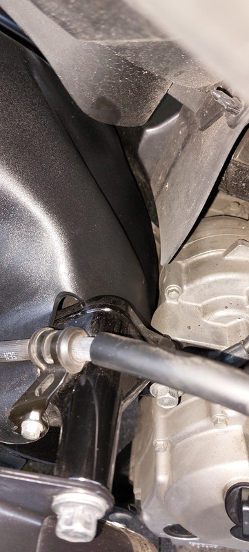

Hallo zusammen, jetzt zu Beginn der kühleren und häufig nasseren Jahreszeit habe ich mir vorhin eine Hinterradabdeckung montiert, wie sie der Vorgänger des XMAX 300, der 250er noch serienmäßig hatte. Keine Ahnung, warum Yamaha die eingespart hat. Ich verspreche mir davon eine deutlich geringere Motorverschmutzung durch Sand und Laubmatsch. Ich habe mich bewußt für eine etwas kürzere Abdeckung entschieden, da sie in meinen Augen sportlicher aussieht. Der Einbau hat ca. 1,5h gedauert, da der Luftfilter dafür ab muss und ich fast die halbe Zeit gebraucht habe, bis ich den blöden Gehäusedeckel wieder draufbekommen habe. Das ist etwas tricky, aber wenn man es einmal gemacht hat, geht es beim nächsten Mal schneller, da man dann weiß, worauf man beim Ansetzen achten muss.

Das wird dieselbe Befestigung wie bei meiner Variante sein. Rechts ist einfach, links etwas fummelig, da der Luftfilterkasten dafür gelöst werden muss. Ich hab mir einen Wolf gefriemelt, um den Deckel des Luftfilters wieder dranzukriegen. Das ist etwas trickreich...

So, habe jetzt Gestern mal die Hinterradabdeckung an meinen Max gefummelt. Die Passform ist eigentlich doch besser als gedacht. Rechts hab ich den ESD abmontiert , ist aber eigentlich nicht nötig. Links muss der Luftfilterkasten angehoben werden, also wirklich fummelig aber passt soweit. Jetzt mal sehen ob das Teil auch was bringt. Zu Ali kann ich bis jetzt nur sagen, schnelle Lieferung und die Qualität passt. Natürlich sollte man keine Erstausrüster Qualität verlangen.
