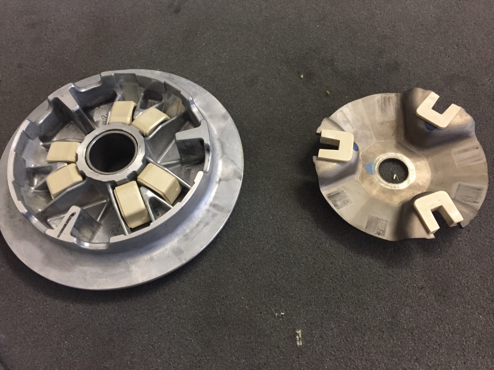

Erste Ausfahrt mit DR. pulley Rollen war positiv! 8-)
Bringt gefühlt etwas mehr Beschleunigung, habe jedoch zeitgleich eine Sportluftfiltermatte verbaut. Jetzt ist die kleine N-MAX auch kerniger und etwas lauter geworden.
Endgeschwindigkeit ist die gleiche, genau wie versprochen. Angeblich soll nach 300KM Einfahrphase noch etwas drin sein, kommt auf :lol:
Wenn die Rollen bzw. Ecken auch noch länger halten ein guter Schraubertipp.

Welches Gewicht hast du genommen.

"Beamer" hat die 9g von Pulley verbaut.

Also ehrlich gesagt ist der erste Eindruck immer sehr euphorisch :lol:
Nach 2 Jahren kann ich sagen.: die Rollen bringen keine Mehrleistung und oder Endgeschwindigkeit! der Luftfilter macht jedoch schon einen kernigeren Sound, jedoch finde ich säuft meine kleine auch etwas mehr- denke zumindest es liegt am Filter! Also kostet der Sound wieder etwas an mehr Kosten an der Tanke.
Ich bin nach meinem Umbau gleich am Großglockner raufgefahren mit einem Freund dieser mit einer originalen Nmax folgte! Meine geht wirklich etwas schneller wenn ich drauf sitze :D da ich weniger Gewicht aufbringe. Haben dann natürlich FAHRER auch mal getauscht, dann bin ich mit der Originalen schneller als meine mit Umbau.
ENDE VOM LIED - es bringen wirklich nur mehr Kubikmeter mehr Leistung! Durfte eine umgebaute 125er Vespa im Sommer mit 25PS testen - das sind wirklich WELTEN!!!
aber ich würde für so viel Geld nicht meine Nmax gegen eine Italienerin tauschen :oops:
Preis - Leistung ist die kleine Thai einfach nicht zu schlagen :mrgreen:
