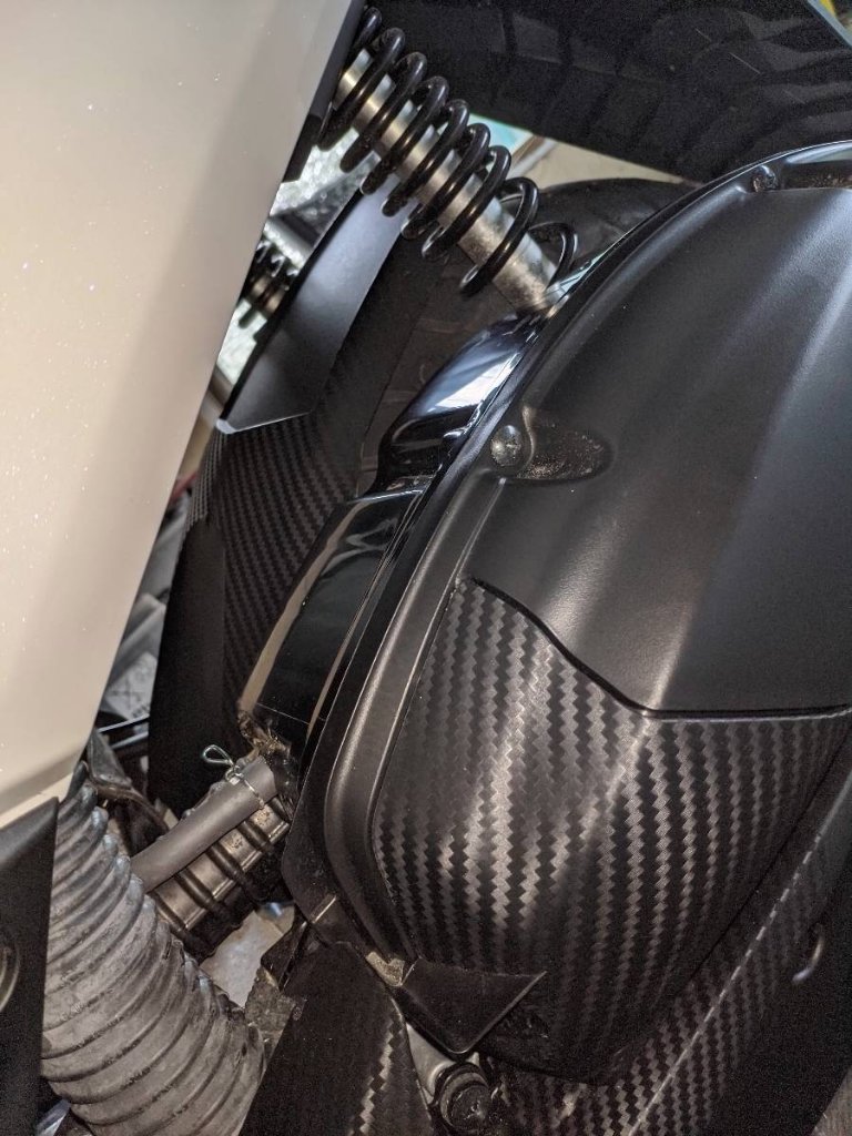

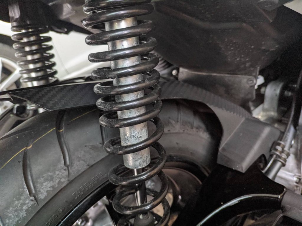

So, meiner ist diese Woche endlich eingetrudelt. Einbau war echt easy. Mit bissi biegen musste ich den Stoßdämpfer nicht abbauen.
Finde den Carbon-Look passend zu den anderen Plastikteilen...

Schaut gut aus und erfüllt die Funktion.Gelöschter User hat geschrieben: So 9. Jan 2022, 18:11 So, meiner ist diese Woche endlich eingetrudelt. Einbau war echt easy. Mit bissi biegen musste ich den Stoßdämpfer nicht abbauen.
Finde den Carbon-Look passend zu den anderen Plastikteilen...IMG_20220108_151307.jpgIMG_20220108_151217.jpg

Ja, ist mit Halterung, aber die habe ich komplett weggelassen und das "Ohr" mit meiner Geheimwaffe, diesem dicken doppelseitigen Spiegelklebeband auf dem Variogehäuse festgeklebt. Das hält erstmal bombenfest. Werde noch fürs schlechte Gewissen einen Streifen Alubutyl innen Richtung Reifen kleben.

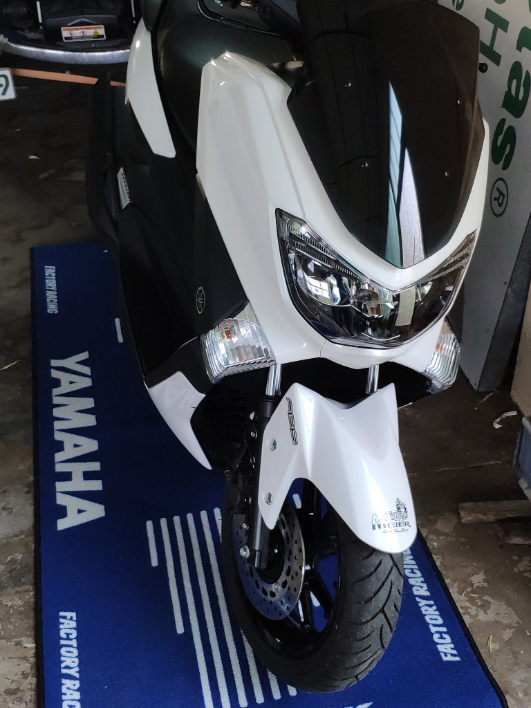

Und schaut, was ich von meiner Tochter zu Weihnachten bekommen habe:
