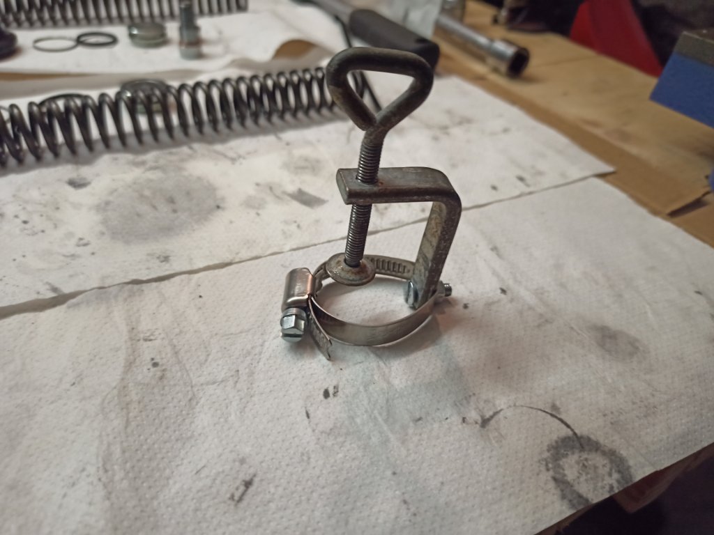

Im Keller dann geht es los mit auseinander bauen. Ich habe mir ein Werkzeug gebaut, um die Abdeckkappe runter zu
drücken (Quick and dirty, funktioniert aber). Nur ein Gummistück vorher um das Standrohr wickeln.
Mittels 2 kleiner Schrauendreher den Sicherrungsring raus fummeln, die Abdeckkappe raus, Feder ziehen, Öl ausschütten

bei mir genau. Die Feder wieder reinstecken und mit dem selbstgebauten Werkzeug die Kappe wieder runter drücken und den
Sicherrungsring wieder rein fummeln. Das war es schon.

verstehe nur nicht wie die Kappe oben ist und wozu das selbst gebaute Werkzeug.
