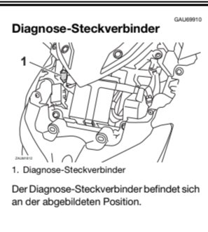

Re: Zündung an gelassen: Batterie tot
Ich habe ja mal ganz unverschämt gefragt, was das Handbuch sagt.
Hier der Auszug
Also in Fahrtrichtung rechts und nicht links, wie in den Videos. Anscheinend hat Yamaha beim 21'er Modell doch etwas geändert.
Wenn er nicht links oder rechts neben der Batterie ist, dann ist er wohl "heruntergefallen" dann hilft nur suchen.
Oder hast du ihn beim Batteriewechsel unter der Batterie eingeklemmt?
Hier der Auszug

Du musst nicht das Handschuhfach ausbauen. Nur die Scheibe und das Plastik mittig unter der Scheibe.
Der Stecker ist unmittelbar neben der Batterie, ganz nah am Plus oder Minuspol
