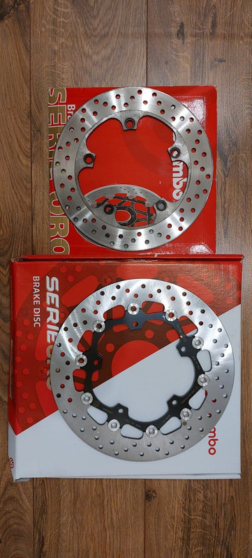

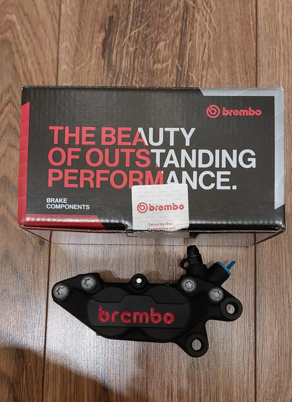

So, es geht voran, heute kam die nächste Lieferung, siehe unten. Leider wird der benötigte Bremssatteladapter erst Ende des Monats aus Japan bei mir eintreffen, sodass ich hoffe im August den Umbau machen zu können. Bei den Bremsscheiben ist oben die originale, darunter die 298mm (Serie 267mm) messende der Yamaha R3. Darunter ein passender 4-Kolbensattel (Serie 2-Kolben) :D .

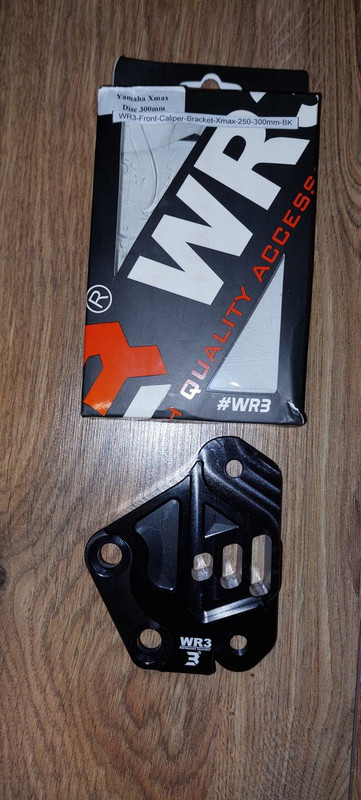

So, der Adapter ist auch angekommen, jetzt muss ich noch die passenden Schrauben besorgen, die leider nicht zum Lieferumfang gehören:

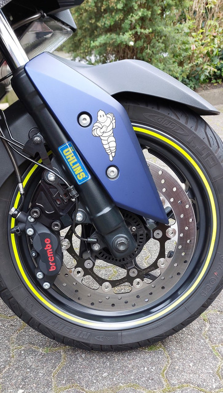

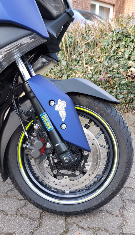

So, seit heute ist die Bremse drin :D. Der Hebelweg ist durch die vier Kolben etwas länger geworden, aber vollkommen okay. Bin jetzt knapp 60km gefahren und noch am Einbremsen, fühlt sich aber bis jetzt sehr gut an, was die benötigte Handkraft angeht. Erfahrungsbericht folgt demnächst. Hier ein paar Bilder mit vorher/nachher Vergleich.

Hier wie versprochen ein kurzer Erfahrungsbericht nach nun ca. 650km Laufleistung. So hätte ich mir die Bremse ab Werk gewünscht: Deutlich reduzierte Handkraft gegenüber vorher, bissig und gut dosierbar. Klar, bei starken Bremsungen aus höherem Tempo muss man trotzdem ordentlich ziehen, da merkt man das hohe Fahrzeuggewicht von 180kg. Ein Superbike wiegt auch meist nur 20kg mehr, hat aber zwei Bremsscheiben à 340mm. Vielleicht ein Grund, weshalb BMWs City-Scooter C400X serienmäßig eine Doppelscheibe hat, wie der XMAX 400 auch. Ich bin jetzt echt zufrieden, endlich macht auch das Bremsen Spaß und das mit nur zwei Fingern- bleibt nur der Makel der Illegalität und dass man ggfs. alle zwei Jahre zur Hauptuntersuchung umbauen muss. Da aber eh alle zwei Jahre die Bremsflüssigkeit gewechselt werden soll, ist das verschmerzbar, wenn man es selber machen kann und Spaß am Schrauben hat. Dauer ca. 2x eine dreiviertel Stunde. Habe aber noch nicht aufgegeben, doch noch eine Eintragung zu bekommen und noch eine andere Prüforganisation angeschrieben, wo ich auf Antwort warte, was die dafür haben wollen. Melde mich, wenn es diesbzgl. Neuigkeiten gibt.
