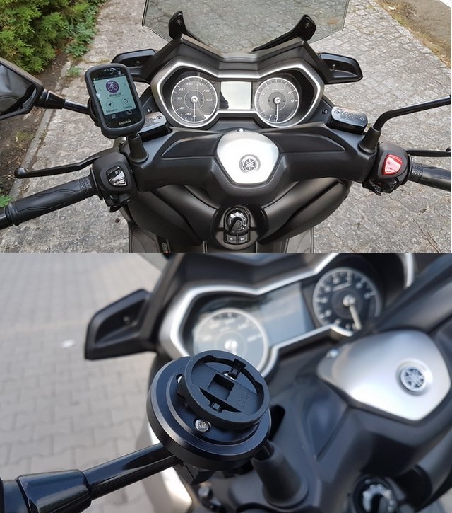

ich war auch auf der Suche nach einer Navi-/Handyhalterung. Da ich sie auch direkt über dem Tacho/Display montieren wollte fiel die Auswahl relativ schwer.
Die Originallösung von Yamaha find ich zu teuer und nicht so toll und auch eine Montage am Spiegel oder Bremsflüssigkeitsbehälter kam für mich nicht in Frage.
Man muss immer "runterschauen", verliert den Blick von der Straße, beim Rangieren ist die Halterung am Lenker im Weg, etc.
Ich finde die Variante von Ma-rie richtig gut, leider funktioniert diese bei mir nicht. Hatte mir auch die Halterung bestellt. Ich habe allerdings den 2021er Nmax mit hohen Windschild
und da fehlt das Gestänge vom Windschild. Somit hatte ich nur die Möglichkeit mit an die Halteschrauben vom Windschild zu gehen. Allerdings bekommt man die Halterung, bedingt durch die Gummiproppen, nicht festgezogen, sie verschiebt sich immer.
Dann kam mir die Idee, ich hatte noch ein Stativ/Dreibein fürs Handy liegen, benutze ich sonst für Fotos.
Die Beine flach gezogen und nebeneinander gebogen kann man das Stativ in die Lücke zwischen Cockpit und Windschild schieben. Ich muss sagen das hält super, es wackelt nicht, verschiebt sich nicht und
man kann es wieder rausziehen ohne Spuren im Windschild zu hinterlassen. Somit hab ich das Handy wunderbar über dem Display hinter dem Windschild geschützt und man kann raufschauen ohne den Kopf bewegen zu müssen. Ähnlich wie bei den Reiseenduros, natürlich bei mir in Billigvariante
